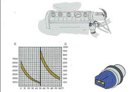

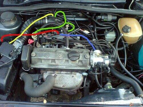

Da ich auch mal zwei Golf-NZ hatte, sind mir die Probleme nicht ganz unbekannt.
Ich würde mal folgndes überprüfen bzw. erneuern:
-> blauer Temperaturgeber am Thermostatgehäuse
-> sämtliche Untedruckschläuche (Gewebeverbindungen) auf Undichtigkeiten (farbig angezeigt)
-> Lambdasonde greift beim NZ regelnd bei einer Motortemperatur von 40 -60° ein.
-> Überprüfung der Zündungeinstellung und den Zahnriemen auf OT-Stellung (übersprungen?)
Das mal abarbeiten und dann weitersehen.
Kennzeichnung-kleine-u-schlaeuche
Blauer-fuehler
