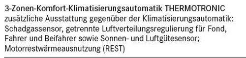

Hallo, einige der Funktionen sind erst ab bestimmten Modelljahren möglich.
Erst ab MOPF ist bei der großen Klima die Möglichkeit der Modi "Diffus, Medium, Fokus" möglich.
Bei mir funktioniert das sehr gut.
Die automatische Umluftsteuerung merkt man in den seltensten Fällen. Hat auch nichts damit zu tun, das man vielleicht etwas riecht, wie Zigarettenrauch, Abgase etc. es müssen die entsprechenden Sensoren ansprechen und dann klappt es auch. Ich selbst hab es in über 7 Jahren mit den Luftgütesensoren erst 2 oder 3 mal wirklich gemerkt, dass es anspricht. Das gab es m.E. schon immer beim 204 mit der großen Klima.
Das Nachlaufen der Klima geschieht über die "Rest" - Taste und ist kein Automatismus gab es auch schon immer beim 204er mit der großen Klima.
Aktivkohlefilter, glaube auch hier ist es abhängig vom Modelljahr und Klimatyp.

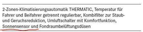

Das ist ja vielleicht gar nicht so wichtig. Wichtiger erscheint mir, dass ich nirgends genau lesen kann, was denn nur wirklich die Unterschiede zwischen den 2 Klimaanlagen sind. Die "bessere" kostet immerhin fast 1000 CHF mehr. Da erwarte ich eigentlich mehr als Vermutungen und Wischiwaschi.
Bis jetzt wissen wir (oder ich) in Bezug auf W205:
- Hinten kann man Temperatur einstellen
- Bei Fahrt hinter griechischem Lastwagen schaltet das System auf Umluft um wenn Rauchschwaden kommen (nicht so bei Termatic)
- Links und rechts kann man vorne Temperatur einstellen (und bei Termatic nicht??? Stimmt wohl nicht)
- Thermotronic hat Aktivkohlefilter (was macht der? Ich bin kein Allergiker)
- Sonnensensor (Das hat mein Alfa schon lange; Wenn ich aber eine Zeitung hinter der Frontscheibe hinlege und damit den Sensor verdecke, dann merke ich davon aber nichts und die Zeitung bleibt bis zum Ende der fahrt dort liegen. Vielleicht ist das bei Mercedes anders/besser?)
- Man kann 3 Modi einstellen: Am meisten wird der Modus Diffus erwähnt: Es zieht so nicht. Ganz toll für Damen, die immer panisch reagieren, wenn es zieht.
- Was noch?
Bis dahin meist Gimmick, der oft gar nicht richtig funktioniert. In meinem Büro oder meinem Wohnzimmer habe ich das alles auch nicht. Vielleicht hinkt der Vergleich. Was meint ihr?

Beim 204 haben wir nur die Unterscheidung nach 2-Zonen und 3-Zonen als wesentliches Merkmal.
Beim 205 ist einiges anderes, erkläre ich aber nicht hier, das poste und frage bitte im richtigen Bereich.
