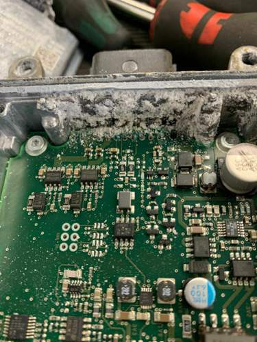

hab mich jetzt mal an die Thematik mit den besch... verbauten Radarsensoren in der hinteren Stoßstange des Insignia gewagt. Die sind ja zu 95% an den Fehlern mit dem Spurwechselassistenten verantwortlich.
Wie auch in meinem Fall 🙁 hab beide Steuergeräte ausgebaut und komplett zerlegt bis auf das letzte Einzelteil. Und siehe da, eine völlige Fehlkonstruktion der Teile, zumindest wenn sie an der Stelle wie im Insignia völlig ungeschützt verbaut werden in der Stoßstange.
Meist dringt Wasser ein über den Stecker oder über den Plastik-Gehäusedeckel. Das Aluminium vom Gehäuse des Steuergeräts korrodiert und die Pins vom Stecker gammeln lustig vor sich hin und am Ende fehlt dann der Kontakt zur Platine oder die Platine vergammelt auch komplett...
Man sollte jedenfalls mit dem Fehler nicht allzu lange fahren, dann kann man die Steuergeräte noch retten 😉
Meine sind jetzt wie gesagt komplett zerlegt und werden in besserer Version wieder zusammen gebaut.
Werde die Platine mit einem speziellen Giesharz schützen und auch ein anderes besseres Dichtmittel für Stecker und Gehäusedeckel nutzen. Dann sollte die ganze Sache halten 🙂
Auf jedenfall alles in allem eine günstigere Alternative als die Teile neu zu kaufen und dann wieder darauf warten zu können, dass sie kaputt gehen!
Anbei noch ein paar Fotos...

Steuergerät innen
Schon stark korrodiert
Super verbaut

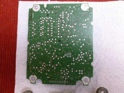

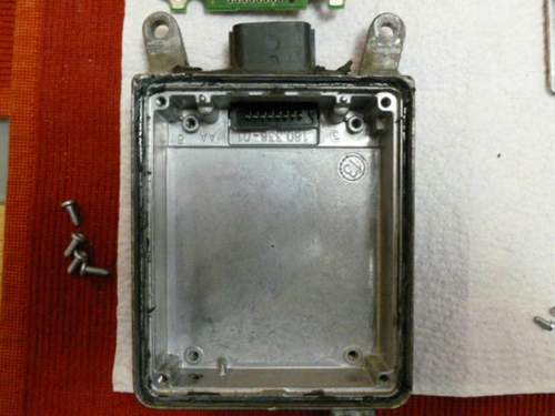

ich habe jetzt das linke Steuergerät auch mal auseinander genommen. Ging mit Teppichmesser und kleine Torxschrauben sind auf den Platinen. War bei mir aber alles so weit sauber. Ich habe nur festgestellt, dass die 8 Pin`s für den Stecker auf der Platine nicht eingelötet waren. Das kenne ich so nicht, eigentlich sind Kontaktstifte auf Platinen immer gelötet. Ich habe sie jetzt eingelötet um hier Kontaktprobleme auszuschließen. An der oberen Platine habe ich auch alle Schrauben abgeschraubt um auf die Rückseite wo die Bauteile sitzen zu schauen. Diese habe ich aber nicht vom Gehäuse ab bekommen. Habe sie dann drauf gelassen sonst wäre sie vielleicht noch kaputt gegangen. Ich werde das Teil mal wieder einbauen und sehen ob der Fehler "Spurwechselassistent System" im Tacho weg ist.
Waren die 8 Pin`s bei euch auch nicht gelötet ?
Kann einer sagen ob der Fehler bei funktionierenden Steuergerät dann weg ist oder muß hier auch Opel was progammieren bzw. löschen ?
Ist bei mir das linke Steuergerät laut Fehlermeldung kaputt oder vielleicht doch das rechte, bin mir nciht mehr sicher da ich hier alles gelesen habe was so geschrieben wurde ?
Vielleicht kann einer hier noch helfen. Habe paar Bilder gemacht.
Joachim

Das linke auszubauen und zu öffnen hättest du dir erstmal sparen können. Das Problem bei dir liegt am rechten Modul 😉
Und ja die Pins da drin sind nicht gelötet, ist nicht unüblich das so zu machen. Habe auch grad ein rechtes Modul instgesetzt.
danke, dann baue ich das linke wieder ein und mache das gleiche mal mit dem rechten Steuergerät. Vielleicht sieht das auch so übel aus wie bei dir.
Hat das nach der Reinigung wieder funktioniert ?
