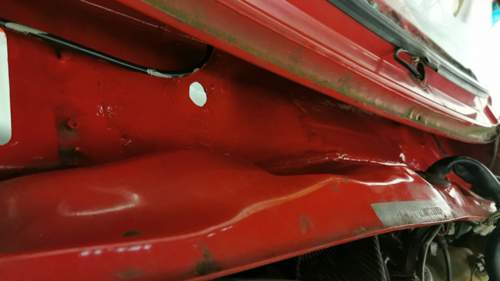

Moin, ich bin derzeit dabei meinen Golf 2 den ich sehr günstig geschossen habe fertig zu machen, durch 7 Jahre Standzeit hat er viele Durchrostungen gehabt , selbst der Wasserkasten hatte 4 riesige Rostlöcher. Die Dome hingegen waren absolut rostfrei und das obwohl die Tankstutzenaufnahme nicht Mal mehr vorhanden war.
Habe nun sämtliche stellen Geschweißt (überlappend) und dabei ein paar Veränderungen vorgenommen um nicht mehr solche Gammelstellen zu haben.
(Tankstutzenhalter ist nicht mehr vorhanden sondern mit einem Blech zugeschweißt da der Stutzen ohne Probleme im Gummi hält, beide vorderen Töpfe im Unterboden ausgeflext und mit einem Blech zugeschweißt , diesmal ohne die Töpfe)
Habe alle Schweißstellen immer 2x mit Owatrol Öl behandelt und 2 Tage ziehen lassen, danach mit Brantho Korrux Nitrofest 2x grundiert und 4 Tage gewartet, dann die Schweißnähte mit Sikaflex 221 abgedichtet und eine Woche gewartet, danach 2 Schichten Brantho Korrux 3in1 in Wagenfarbe drüber und nochmal 1-2 Wochen gewartet, danach gab es je nachdem wo es war noch Hohlraumkonservierung und äußerlich UBS Wachs von Teroson. Lack wurde ubrigens gepinselt. Natürlich sieht man leichte Unterschiede zu gespitztem Lack , aber mir war die Haltbarkeit wichtiger.
Nun zur eigentlichen Frage : Meint ihr das ich nun rostmäßig Ruhe habe ? Der Wagen wird nicht im Winter bewegt, nur im Sommer.

@jayjay01 schrieb am 17. April 2022 um 16:28:27 Uhr:
Im Grunde natürlich ist der gut. Aber zb. Um die Stopfen im Unterboden Bilded sich besonders an diesen Metal stopfen immer Rost. Und leider sieht man ihn von aussen erstmal null. Habe ich auch gedacht, das sieht doch super aus. Abgemacht und siehe da, Rost komplett um den Stopfen herum.Deine Döme sehe echt super aus. Ja ich mach mir dennoch die Mühe. U-Schutz runter und neu auftragen. Kann nicht schaden. Und auch meiner wird dann nur noch im Sommer gefahren.
Dabei sah meine Tankstutzenaufnahme viel schlimmer aus als deine und meiner wurde echt nicht gut gepflegt... Hab ich echt Glück gehabt 😁 dafür sind meine Schweller vorne und hinten relativ rostig und die Aufnahemtöpfe waren total vergammelt , aber die habe ich mit einem Blech dichtgeschweißt, die erfüllen ja keinerlei Sinn mehr.

Wow deine C-Säule ist von außen ja richtig stark gammelig, das hatte ich tatsächlich auch an der rechten C Säule, aber nur leicht , habe da die Naht zum Teil entfernt und eine neue Naht mit Sikaflex 221 gezogen. Innen habe ich Owatrol Öl und anschließend Wachs genommen.

So sieht's auch aus, das wurde schon Mal richtig gemacht hinten oder?

Wie meinst du das mit „richtig gemacht hinten“? Leider ja nicht.
Aber jetzt wird es richtig gemacht. Werde die Bleche auch schön mit dem gute Depot Zinksprach behandeln vor dem einschweißen.
