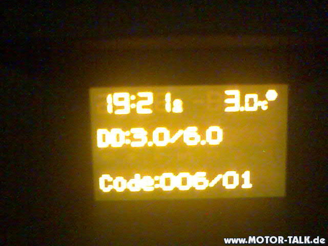

Hi, Panther13, wodran erkennst Du denn
73 Grad
Wassertemparatur?
Mein Astra hat leider kein Kühlwasserthermometer.
Ich halte den Motor immer bei ~ 2000 U/min, im kalten Zustand nicht über 3000 tsd.
Heizung auch erst später, aber: meine Frau friert schneller als ich 😉
und freut sich, dass der Astra so schnell warm wird.
Kort
73 Grad
Wassertemparatur?
am "geheimen" Menü...d. h. wenn Du die Settings-Taste etwas länger drückst bis es "büpp" macht, dann kannst Du mit der BC-Taste am Radio durch die einzelnen Seiten des Testmenüs blättern und hier findest Du auch den Eintrag Coolant mit der Temperaturanzeige. Das funktioniert mit dem BID, GID und CID...
Grüße Panther13
...am "geheimen" Menü...d. h. wenn Du die Settings-Taste etwas länger drückst bis es "büpp"...
mmmh, probiere ich gleich mal, ich habe zwar das BID, aber den BC nicht freigeschaltet.
Eine Kühlwassertemperaturanzeige habe ich bei einem Auto dieser Klasse schon vermisst. Gerade mit den DPF-Problemen sind solche Parameter schon hilfreich.
ciao Kort
die neuen Astra haben eine 😉 , aber es gibt noch keinen Kombi
Grüße Panther13
Ich habe auch ein BID verbaut und den Bordcomputer freischalten lassen. Jedoch kann ich nicht in den Testmodus wechseln. Wenn ich längere Zeit auf die Settings-Taste drücke kommt zwar der "büpp" aber im Display erscheint nichts.
Selbst, wenn ich danach die BC-Taste drücke! 😕
Hat jemand eine Idee😕

Beim BID sollte das eigentlich auch funktionieren, ich hatte, bevor mein GID nachgerüstet wurde, auch ein BID verbaut und da hat es einwandfrei funktioniert. Es sei denn Opel hat die Software geändert und die Funktion "Testmenü" wegfallen lassen...(?) Hast Du in letzter Zeit evtl. ein Softwareupdate erhalten ?
Ansonsten sollte es eigentlich wie beschrieben funktionieren, auf das "büpp" warten und dann mit mehrmaligem drücken der BC-Taste durchzappen...ich hab da noch einen Link meines alten BID gefunden 😉.
@Kort
Ich bin leider überfragt, ob das Testmenü auch ohne BC funktioniert...
Grüße Panther13
@Panther13
nein!
Gruß Kort
