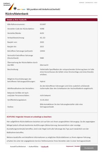

Ein kleines Update: Das Problem mit Brandgefahr und Isoliermatte ist auch für den A3 und Q3 veröffentlicht worden. Auskunft aus der Datenbank des KBAs habe ich angehängt, falls es jemanden interessiert. Audi kontaktiert in den letzten Tagen wohl auch alle Betroffenen per E-Mail oder Telefon.
