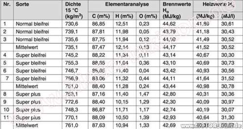

daß Super+ eine geringeren Energiegehalt im Vergleich zu Super hat, habe ich auch schon mehrfach gehört/gelesen.
Habe hier etwas zum Thema gefunden, demnach ist eine -wenn auch geringe- Differenz vorhanden, zugunsten vom normalen Super.

Brennwerte1-php4

tatsächlich, wow, das war mir echt neu!
Die Differenz beim Heizwert sind 1,7% weniger beim SuperPlus gegenüber dem Super. Ironischerweise ist SuperPlus um 10 kg schwerer pro m3 als Super. Nicht zu fassen! 😁
