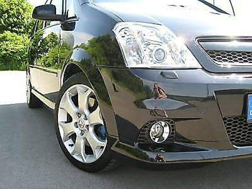

Wo kann man denn beim OPC bzw. OCP-Line-2 die TFL am sinnvollsten einbauen?
MarMic
hast du ein bild vom opc von vorne ??
Ich denke du hast die gleichen Platzprobleme wie wir alle ;-)
Anbei ein Ausschnitt von der wichtigsten Stelle.
Ich behaupte mal, OPCler haben noch mehr Platzprobleme :-)
MarMic

Ist der tiefer gelegt ? die einzige Stelle die mir einfällt wäre ganz unten ( Siehe mal 1. Seite meine TFL)
Weil wenn der tiefer ist, kommst du von den 250mm immer weiter weg.....
Was noch gehen würde aber nicht so richtig erlaubt ist siehe scrat 109 ....

Ja, die "schönste" Möglichkeit ist die, einen LED-Streifen zu verkleben. Entweder unter den Scheinwerfern (gerade) oder evtl. sogar im Bereich der Nebler (geschwungen).
Ich habe noch keine LED-Streifen gesehen, die wirklich hell am Tag sind. Somit sieht's gefuscht aus und der Verdacht auf Verstoß gegen StVO ist schon von weitem erkennbar. Schade.
Oder kennt jemand richtig helle LED-Streifen?
