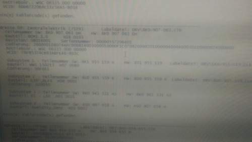

Hallo Leute,
Wer viel spielt,muss leiden....;-) Irgendwie ist mir bei der Codierung ein Fehler unterlaufen so dass jetzt bei der Lichtschalterstellung 0 und Auto das Tagfahrlicht komplett aus ist. Kann mir jemand sagen, wie ich es wieder aktiviere? Also Byte und Bit wäre sehr hilfreich... ( Originaleinstellung ) Im MMI Menü ist zwar die Menüunterführung Aussenbeleuchtung , das Tfl steht auf ein....ist aber trotzdem aus. Im Abblendlicht ist es aber dazugeschaltet.. Über Hilfe wäre ich sehr dankbar.....🙄

Vielleicht postest du erstmal deine aktuelle codiereung, damit wir schauen können, ob bzw. wo der Fehler liegt?! Ich habe jede Menge Unterlagen zu dem BCM1 sowie eine dreistellige Anzahl an Autoscans von A4 B8 FL da. Es kann dir niemand helfen, wenn du absolut 0 Infos gibst.
Werde zirka um halbvier kompletten Scan einstellen dann hat er zumindest einen vergleich
sooooo....also weis nicht ob Du damit was anfangen kannst aber das sind die gesetzten Werte vom STG 09 Zentralelektrik...bin über jede Hilfe dankbar.....
habe Byte 00 noch vergessen aber da sind alle Bits auf NULL bzw. keine Häkchen....

Setz Byte 0 mal auf 0x26.
Edit: Was hast du denn da auch gemacht? Da ist ja in den ersten 5 Bytes alles durcheinander.
Byte0 = 0x26
Byte1 = 0x00
Byte2 = 0x00
Byte3 = 0x10
Byte4 = 0x80
Byte5 = 0x34

Hier mal der Anfang Rest kommt später
Imag0076
