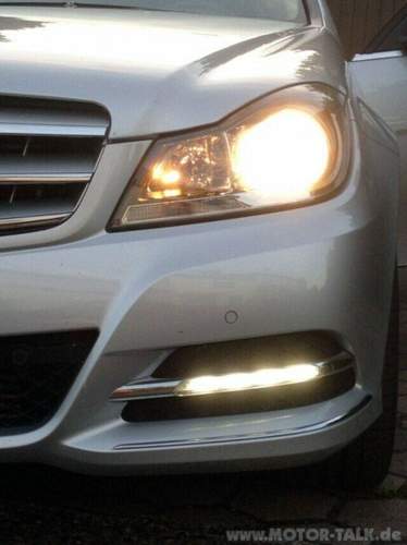

Hi Leute,
hab da mal ne dumme Frage:
Ist es eigentlich möglich das TFL bei Nacht zu zu schalten?
Hab in der SUFU nix brauchbares gefunden.

Ja und Nein. Das TFL darf bei eingeschaltetem Abblendlicht nicht mehr leuchten, muss also bei Nacht aus sein (wegen Blendung). Es kann aber im gedimmten Zustand weiter leuchten. Da aber nicht alle diese Funktion haben (Soviel ich weiß nur beim ILS) kann ich nicht sagen ob das bei Dir auch geht.
was für ein Baujahr ist dein Wagen? Ist es ein Mopf?
- Sollte es ein Mopf ohne ILS und mit LED-Tagfahrlicht sein ist es möglich - habe ich gerade gestern gelesen.
- Sollte es ein Mopf mit ILS sein ist das LED-Tagfahrlich auch in der Nacht an - nur gedimmt.
- Beim Vormopf ist es ja so, dass es Modelle gibt mit ovalen Neblern (also ohne Xenon und ILS oder auch bei dem AMG-Paket) und Modelle mit den LED-Tagfahrlichtern. Dort ist es auch so, dass die LED bei Dunkelheit mitleuchten.

Dann hast du also kein Xenon und kein ILS - das denke ich mal!
Man konnte sich aber das LED-Tagfahrlicht extra bestellen.
Das hier habe ich gestern durch Zufall gesehen:
Link LED Tagfahrlich bei Nacht!

Dann sollten deine Scheinwerfer so aussehen, oder? Siehe Foto!

jep,so sehen meine Lichter aus.
Dann ist das deine Lösung!
