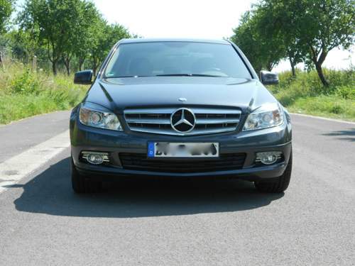

ich habe mir die TFL auch besorgt.
Der Anschluss an die Fahrzeugelektrik besteht aus zwei Stromdieben und ein Massekontakt.
Dadurch ist das ganze rückstandslos zurückrüstbar. Allerdings musste ich bei mir noch ein Relais
dazwischenschalten, weil der W204 am Standlicht ein Pulsweitensignal hat. Dadurch haben die TFL bei laufendem Motor geflackert. Das ganze hat 5,00 EUR extra gekostet, aber es hat sich gelohnt.
Ich finde, für 124,00 EUR eine sehr gute Lösung.
Bei Bedarf kann ich die den Anschlussplan mit Relais schicken.
Gruß tomtomtom100

Moin,
ich habe auch diese Teile verbaut, das System selbst hat ordentliche Steckverbindungen und wird, wie 3xtom100 schon sagt mit Stromdieben ans Bordnetz verbunden. Das Relais ist wichtig, stimmt, sonst gibts Strobo. Sind nun knapp über ein Jahr in Betrieb und keine Probleme. Auch der Chrom ist noch top.
LG
FBSHH

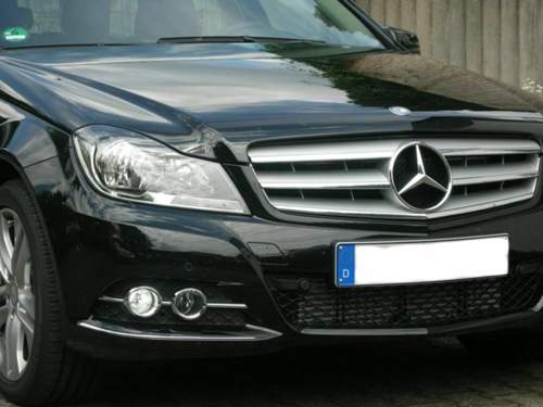

is jetzt vllt leicht off topic da ich nen w204 mit amg packet fahr aber was ist einglich dieser fernscheinwerfer den manchefahrzeuge neben dem nebler noch haben ?
und wo bekommt man sowas her siht echt schick aus hab ich bis jetzt aber nur in verbindung mit der brabus front vom bulit gesehn 🙁
Meinst Du die (siehe Bild)? Das sind die (mittlerweile beim Avantgarde serienmäßigen) TFL, wenn Du kein Xenon hast und das LED-TFL als Sonderausstattung nicht gewählt hast.
