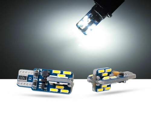

Allerdings ergibt sich ein neues Problem: Das gelbe Halogen-Standlicht passt jetzt überhaupt nicht mehr mit der Farbe. Deswegen habe ich mal nach passenden LEDs nur für das Standlicht gesucht (Achtung, wäre auch nicht erlaubt in StvZo...). Das Problem ist, dass die meisten Angebote dann wieder zu blau sind und somit auch nicht zu den Osram CIB passen. Wen es interessiert, hier habe ich welche gefunden, deren Lichtfarbe genau zu den Osram Cool Blue Intense Xenonbrennern passt. Sie sind auch nicht zu hell, weil sie strahlen nur IN den Projektor und nicht als Leuchtpunkt nach vorne (das ist auch noch mal wichtig):
https://www.benzinfabrik.com/.../...-glassockel-t10-ledw5w-can-bus?...
5500 Kelvin, 350 Lumen (klingt nach viel, aber da das Standlicht versetzt im Projektor montiert ist und sie nur in den Projektor hinein leuchten, stört es von aussen nicht). Da Links immer mal weg sind, habe ich ein Foto davon aufgespielt.
Um nicht zu viel Werbung zu machen, kann ich auch erwähnen, welche ich nicht empfehlen würde:
https://www.benzinfabrik.com/.../...ockel-t10-ledw5w-can-bus-weiss?...
Da steht zwar auch 5500 Kelvin und nur 270 Lumen, aber sie sind definitiv viel blauer und heller, weil sie auch direkt nach vorne strahlen und nicht nur in den Projektor. Leider sind das genau die, die sie zusammen mit den Osram CIB im A8 - Kit verkaufen...

Moin ,
ich hatte damals vor ca.2 Jahren alle teureren LEDs dieser Seite probiert die angeblich so starke Wiederstände haben und keine Fehlermeldung auslösen sollen...
'ALLE haben beim A8 Fehler Meldungen ausgelöst'
dann auch noch die Preise 20 bis 50€ für nix'
also keine Empfehlung von mir weil im empfindlichen A8 nicht zu gebrauchen
Mfg

Die Standlichter funktionieren ohne Fehlermeldung. Mit den Widerständen aus dem A8 Kit.
Aber: Die Tfl LEDs machen Fehler trotz Widerstand. Ausserdem finde ich sie zu hell. Benzf. schreibt 950 Lumen pro Lampe in dem Kit. P21w Glühbirnen haben nur 460 Lumen. Ich will es doch nur weisser und nicht heller haben...
Es gibt das gleiche Lampenmodell bei anderem Anbieter mit angeblich nur 600 Lumen. Werde die jetzt probieren zusammen mit diesen Widerständen von dort:
https://www.blauertacho4u.de/...n-Bus-CheckControl-Lastwiderstand.html
https://www.blauertacho4u.de/...a15s-P21W-mit-CREE-XBD-LEDs-6000K.html
Es stimmt, man schmeisst viel Geld raus für nix. Zwar kann man wieder zurück senden, aber die ganze Administration kostet sinnlos Zeit.
Vielleicht wäre es gut, eine mal gefundene Lösung in die Faq aufzunehmen, sonst kaufen sich immer weiter Leute die falschen Sachen und die LED-Verkäufer freuen sich...
@Human-Error schrieb am 27. September 2019 um 16:01:47 Uhr:
Ich bezweifle das eine LED in der TFL Fassung diese Leistung erzeugen wird 😁
Jedenfalls die, die in der Bucht etc erhältlich sind. Oder?
Leider ja. Der offene Reflektor vom TFL scheint sehr effektiv zu sein (besser als der daneben beim Xenon :/ ).
Ich hatte erst diese hier probiert (1300 Lumen):
https://www.ledperf.de/...te-24-leds-cree-anti-fehler-obd-p-34712.html
Die blenden schon kriminell. Das geht gar nicht. Fehlermeldung natürlich auch. Habe das TFL im MMI sofort abgestellt, bis ich sie wieder rausnehmen konnte.
