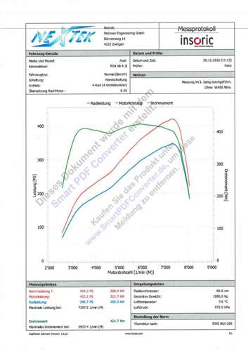

Original geschrieben von steel234
Der war gut. B7 RS4 hat bis zu 100 PS weniger als angegeben. ich wollte mir auch einen holen, hab aber es sein gelassen. Für 420 PS zahlen aber nur 300-350 haben, na ja 😁
Ich habe für 420 PS bezahlt und 420 PS bekommen. Kuckst Du hier...😉
Aber E85 ist kein Thema mehr für mich. Meine Reichweite ist jetzt zwischen 400 - 500km. Auf E85 wäre sie nur noch 300 - 375 km. Das ist mir zu wenig, Mehrleistung hin oder her...
Leistungsmessung-rs4-b7
