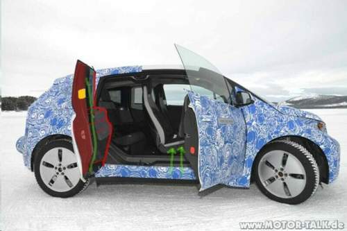

das war schon bei Erlkönigen, die vermeintlich "exclusive" der Presse vorgeführt wurden erkennbar und letztlich wurde es um so deutlicher, wenn man sich auf der IAA damit beschäftigt hat...;o)
Ein Integralsitz verlangt entsprechende Auststeifungen, das kostet Gewicht, was sie gerade an dieser Stelle sparen wollten und auch explizit heraugestellt hatten.
Die "B-Säule", integriert in der hinteren Tür, mußte so oder so für den Seitencrash massiv ausgeführt werden (s.a. Ford-B-Max*
*)Ja ich weiß, dort hat man sich Integralsitze vorn gegönnt / letztlich geht die Schiebetür hinten aber auch unabh. zur vorderen auf ! (da wäre schon viel Gurtband erforderlich...;o)
