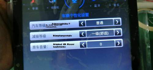

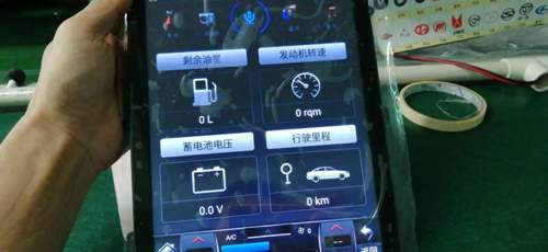

Ich habe soeben die nächste Mail vom Hersteller bekommen. Das Radio kann über beide CAN-BUS "Arten" sprechen. Fahrwerkseinstellungen und CD Player werden in einem Untermenü eingestellt. Mir wurden dazu zwei Bilder in der Produktion geschossen. Habs für euch mal übersetzt^^

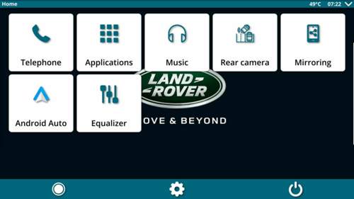

Nun all zu viel gibt es noch nicht zu berichten.
Ausgang: Verbautes 7" China Navi mit A4.4 und besch**** Technik. Stütz permanent ab und geht mir auf die Nerven.
Ziel: Funktionsfähiges Navi mit einigen weiteren Spielereien wie Frontkamera (damit man siehst was man zamfährt, also primär für den Boden).
Technik: Raspi, Linux, Touchscreen (da suche ich noch das richtige Teil, bzw. warte auf eine Bestellung aus CN).
Das Ding muss eine enorm kurze Bootzeit für die Main Funktion haben, Android Auto unterstützen und erweiterbar sein.
Derzeit läuft das schon ganz gut. An der Bootzeit arbeite ich noch. CAN Sniffer/Schnittstelle kommt wenn sonst alles ok ist.
Kann Android Auto und bin dabei das parallel unabhängig als Navi (eigenes GPS) zu gestalten. Auch ein LTE Modul ist an Board wenn ich will.
Viel mehr ist es noch nicht. Testsystem läuft auf OpenAuto. Soll aber mittelfrisitig ohne dem auskommen.
Hintergrund ist neben der Spielerei, was es ganz klar ist, die Tatsache das mein Schwiegervater, wenn er mal da ist, das auch intuitiv bedienen sollen kann. Das ist derzeit nicht gegeben.
Im weiteren kann ich ihm einen Link für eine Adresse hier schicken, er macht das auf seinem Handy auf und hats per AA dann auf dem Navi und muss nix mühsam irgendwo eingeben.
Soviel ist aktuell zu sehen vom Desktop

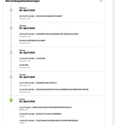

btw: china bestellen ... mal guggn ob und wann da mal wieder was passiert
Screenshot-2020-04-22-sendungsverfolgung-ecommerce-dhl
