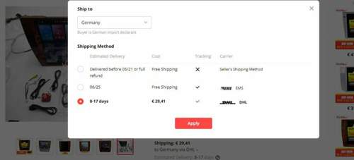

Scheint als wäre es Plug and Play mit einer Menge Adapter bei Kirinavi. Wenn man auf "shipping method" klickt, kannst du auch DHL auswählen. Auch die anderen Methoden sagen zwar "Versand in einem Jahr" aber werden i.d.R nicht soooo spät verschickt. Dauert dann meistens trotzdem so 1-2 Monate.

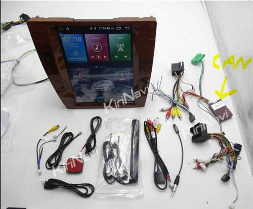

@mac-mallorca
in dem Bild sieht man die Box die für das Verstehen und Versenden der CAN Nachrichten zuständig ist. Der Grüne Anschluss geht ans Auto, der kleine schwarze Anschluss von der Box aus ans Autoradio.. Glaube ich? Müsste mir mal ne Anleitung zukommen lassen. Ist auf jeden Fall für den CANBus.
Wegen der Software kann man Pech haben, das stimmt. Dazu müsste man schauen welches Board die Nutzen. Aber wenn man sich all die "Tesla Style Android Navis" ansieht, die es für fast jede Marke gibt, scheinen die alle die selbe Basis zu haben. In China wird niemand das Rad neu erfinden für ein Autoradio^^

CAN Bus Adaper ist dabei, ok, aber was er (respektive das System) kann bleibt dennoch fraglich. Zumal da ne ganze Menge Kabel sind ...
Wer möchte soll es ausprobieren, wird sicher eine interessante Erfahrung für alle (pros und cons).
p.s. CD is dann auch out of order, wnen ich das richtig sehe.

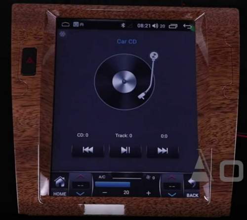

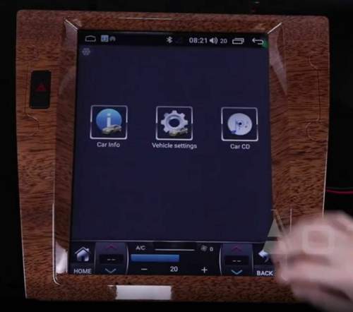

@mac-mallorca schrieb am 20. April 2020 um 16:49:29 Uhr:
Tatsächlich nicht, in einem Vorführvideo des Gerätes ist der CD Wechsler in einem Untermenü zu finden. Unter "Vehicle Settings" kann man auch das "Car Level" einstellen, anscheinend die Fahrwerkshöhe, aber ich warte noch auf die Mail der Firma.

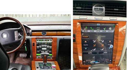

@abubillas
Hier ist auch noch ein Bild von den Einbau, selbes Navi, Anbieter "Aotsr".
Cd1
Cd2
Aotsr
Bild 3: Oben steht 19° unten LOW ???
