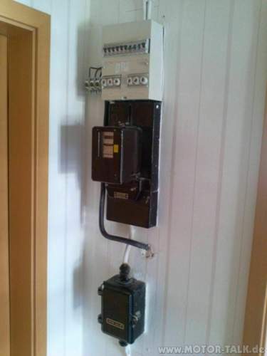

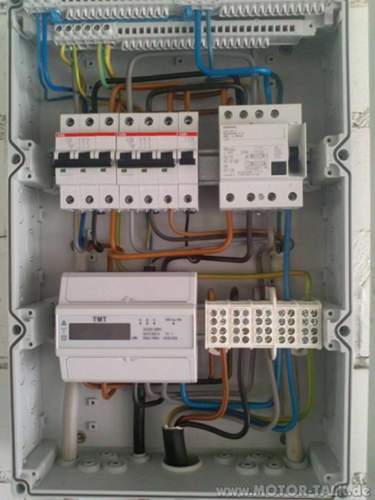

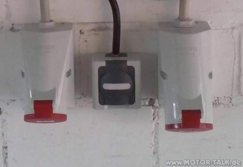

Ich habe im Vorfeld meinen Energieversorger vor Ort gehabt und mich abgesichert, das ich die nötige Strommenge ziehen kann.
Zusätzlich schon vom Hauptsicherungskasten ein 5x16mm² Kabel in die Garage gelegt und dort einen neuen Sicherungskasten mit einem FI Typ B installiert.
Somit bin ich mehr als nur auf der sicheren Seite.
Bilder zeigen den Sicherungskasten in der Garage und die 3 Anschlüsse fürs Auto (Schuco, CEE 5x16A und CEE 5x 32A)
Außerdem meinen alten Hausanschlusskasten und den neuen. (Ist neu gekommen beim einbau der PV-Anlage)
Sicherungskasten Auto
Stromanschlüsse fürs Auto
Alter Haussicherunskasten
Genau so macht man das wenn man mit mehr als 10 A aus der Steckdose laden will.
