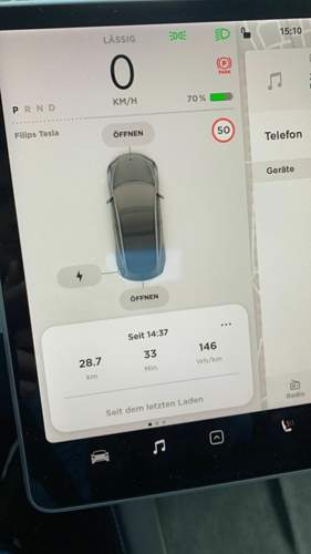

Mit der Wärmepumpe ist der Verbrauch im Winter nicht nur etwas sondern deutlich niedriger. Im Vergleich:
Gleiche Strecke (50% Ortschaften mit mässigem Stop&Go, 50% ausserorts), ähnliche Temperaturen, also ca. 4 Grad (Toleranz: 2 Grad)
Kollege mit M3 und ohne WP: 198 Wh/100km
Mein M3 mit WP: 146 Wh/100km
Da ist der Kollege wohl im zu niedrigen Gang gefahren ;-)
Wenn du viel Kurzstrecke mit Vorklimatisierung fährst, schrumpft die Reichweite recht heftig zusammen.
Je länger die Strecke und je höher die Geschwindigkeit, desto geringer wird der relative Anteil des Heizverbrauchs am Gesamtverbrauch.
