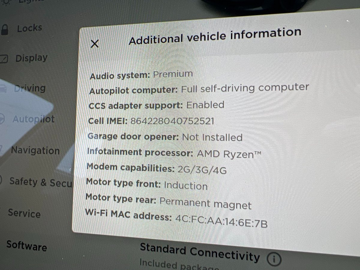

Danke für deine Erfahrung! Die Leistung ist mir schon irgendwie wichtig und noch wichtiger ist für mich die bessere Soundanlage.
Budget sind um die 30k€, je weniger desto besser natürlich. Der Performance mit Baujahr 22 fällt da schon fast weg, da er nicht unter 37k€ zu kriegen ist 🙁.
Habe gelesen, dass erst ab 22 ein besserer Prozessor verbaut wurde.

Muss ich auf noch irgendwas achten außer, dass es nach 2022 gebaut wurde und aus Shanghai ist? Allein das wird schon eine Herausforderung werden, eines mit nem guten Preis zu finden.
Shanghai-Produktion bei LR/P wie gesagt ab Q3/21 - leicht zu erkennen an der VIN (auch vorne links an der Windschutzscheibe abzulesen), die mit "LRW" beginnt. Neuer AMD Ryzen Infotainment-Prozessor ab Q1/22 (zu erkennen im Fahrzeugmenü unter dem Punkt Software (Beispielbild)).
Ansonsten kannst du auch gern mal ein Online-Angebot hier reinstellen, dann schauen wir uns das an und können ggf. was dazu sagen.
