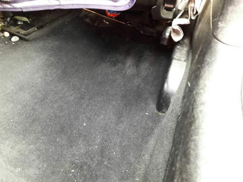

Teppich vom Fussraum hinten Beifahrerseite nass
VW Passat B5/3BG
mich hats erwischt. Nach den heftigen Regengüssen heute nacht hats wohl Wassereitritt gegeben. Mein Auto stand unter einer Linde, da im Moment alles voller Lindensamen ist, hats wohl den Ablauf unter der Batterie verstopft und nun habe ich das Wasser unterm Fahrersitz. Den Stopfen uter der baterie zu reinigen ist wohl das kleinste Problem, aber wie bekomme ich das Wasser aus dem Auto heraus? Im Moment kann ich nicht viel machen. Es giesst in Strömen, ich hab keine Garage und das Auto steht draussen. Sobal es aufgehört hat kann ich zumindest mal das batteriefach reinigen.
ich weiss auch, dass wenn das Steuergerät unter Wasser gerät mein passat möglicherweise ein Fall für den Verwerter ist, das möchte ich aber verhindern.
Gibt es hier eine Anleitung. Ich habe die SuFu benutzt, aber bisher wenig, zumindest für mich, brauchbares gefunden, leider.
Vielen Dank.
Hansi

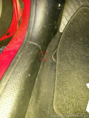

HI,
ich hab hin- und wieder noch nen bissl Wassereinbruch. Dank Zeitung vorn drin aber nicht weiter schlimm. Trotzdem hab ich bemerkt, dass es an der Stelle auf dem Foto markiert nass war nach nem Regenguss. Hat jemand ne Idee, wo da das Wasser reinkommt und was man dagegen tun kann?
Danke und Gruss,
Hansi

Willst du auf die Frage wirklich eine Antwort haben😕😕😕😕😕
MFG
haltet mich bitte nicht für doof :-). von der Dichtung???

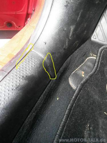

ich hab immer noch mein altbekanntes Problem, dass wenn es stark regnet, Wasser in meinen Innenraum auf der Fahrerseite kommt. Da ich prophylaktisch eine Zeitung unter der Fußmatte habe, ist der Schaden nicht allzugross, aber ich möchte das Problem dauerhaft lösen.
Ich dachte ursprünglich, dass das Wasser über den Motorhaubenseilzug reinkommt, tut es aber nicht zumindest nicht mehr (das war auch mal früher). Jetzt scheint das Problem bei der Türe zu sein!
Ich hab mir diese Anleitung schonmal angesehen: http://www.motor-talk.de/faq/vw-passat-b5-b5-gp-q109.html#Q3524827
Ich poste mal ein Bild von der Stelle, wo bei mir nass ist, also wohl auch wo das Wasser eintritt (gelb umkreiste Stelle). Ich denke, das ist vermutlich schon die Dichtung bei Aggregatträger, könnt Ihr mir das aufgrund Eurer Erfahrung bestätigen?
Vielen Dank und Grüße,
Hansi
Nasse Stelle
Es kann keiner unter deine Türverkleidung schauen🙄🙄🙄
Bau sie ab und wenn dort Nässe oder weisse Waserspuren sind,mach um den Aggregateräger eine kleine Naht mit Karosseriekleber,alles andere hat wenig Sinn.....
Diese Schaumstoffdichtungen saugen sich voll und dichten nicht ab.
Werd ich nächste Woche machen! Jetzt nur mal nochmal um den Weg nachvollzihen zu können, wenn ich den Aggregatträger abdichte, würde das Wasser also anstatt durch die Dichtung ins Wageninnere, an der nach Aussen zugewnadten Seite des Aggregatträgers entlanglaufen und dann durch die Öffnungen unten an der Tür raus? Oder wie kann ich mir das Bildhaft viorstellen?

Ja,dann läufts nach aussen,wo es hin soll.
Das Problem ist schon tausende male durchgekaut worden,sogar bebildert😉
ins auto setzen, jemand mit schlauch leitet wasser auf seitenfenster. bei mir war es so siehe alten Beitragnvon mir. Lösung: Tür innen repariren
ich glaube mein Problem ist gelöst. Ein Kollege hat mir wie zuvor hier beschrieben eine dünne Kit-Spur entlang des Aggregatträgers gezogen und ie letzten paar Regenfälle war es dicht. Ich hoffe es bleibt auch so. Vielen Dank nochmal für die wertvollen Tips hier!

Ich werd diesen Sommer noch verrückt. Ich hatte jetzt mehrfach nach stärkeren Regenfällen Wassereinbruch untern Beifahrersitz (tiefster Punkt). Da ich immer ne Zeitung drin liegen habe steht das Wasser meistens nicht, aber es war schon mal auch richtig nass. Dann Saug ich's aus. Dann ist es innerhalb von nem Tag wieder trocken. Jetzt frag ich mich aber wo das Wasser reinkommt. Wir haben kürzlich die Folie in der Beifahrertüre gecheckt. Sie scheint ok zu sein. Ausser in der Vertiefung ist alles trocken. Wo könnte das Wasser also reinkommen? Hat jemand ne Idee? Ich hab heute mit Gieskanne gescheckt. War nicht so viel Wasser 15 Liter vielleicht, aber kein Ergebnis. Ich werd noch verrückt. Ich stell mal Fotos rein. Hoff jemand weiss was. Vg
Hansi
