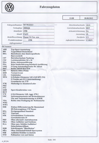

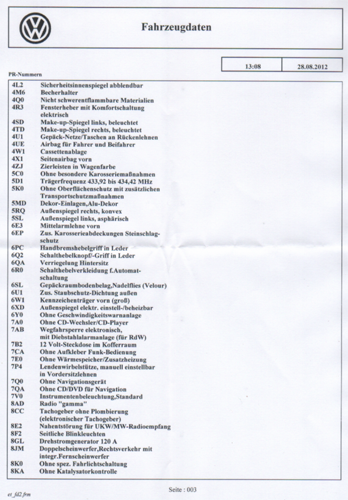

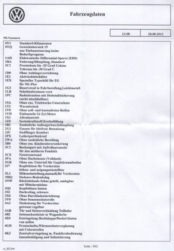

Merkwürdige Dinge an meinem Passat - ich habe mir alle Daten einfach mal bei VW ausdrucken lassen, wie er vor 14 Jahren vom Band gerollt ist, vielleicht hilft das ja.
98er Passat 3B5 (Variant Synchro)
Tempomat: ist serienmäßig verbaut, funktioniert aber nicht. Habe als erstes Sicherung nachgesehen, aber dort, wo die Sicherung laut Handbuch sein soll (war es Platz 11?), ist gar kein Kontakt in die Sicherungshalterungen eingebaut. Nanu?
Funk-Zentralverriegelung: laut Handbuch soll nach dem ersten Verriegeln die LED blinken und beim zweiten nicht. Bei mir ist das aber genau umgekehrt. Es soll zudem eine Alarmanlage verbaut sein, ändert das was? Mir ist das etwas suspekt, nicht zu wissen, wann der Wagen auf welche Art verriegelt ist.
Fahrzeugdaten-1a
Fahrzeugdaten-2
Fahrzeugdaten-3

na für den Tempomat brauchst du ja einen anderen Lenkstockhebel, also müsste der ja von Werk aus schon dran sein
so nen Ausdruck hab ich mir auch machen lassen, gabs auch umsonst, die geben deine Fahrgestellnummer ein und das kommt dann raus

Komische Liste.
Mir kommt auf Blatt 1 "0QB Schrifzusatz Blue Motion" etwas komisch vor - bei nem V6-Benziner.
