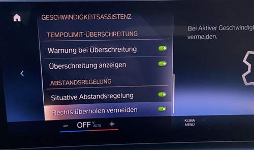

Wenn ich mit Tempomat fahre passt er sich ja genau an die Geschwindigkeitsregelung an. Er bremmst mir aber immer zu spät ab um sich der Geschwindigkeitsregelung anzupassen. gibt es da eine genauere Einstellung im OS 8.0 um schon vor der Begrenzung bzw. bei der Begrenzung sich einzubremsen ? Bin dazurch schon ins Radar gefahren weil er zu spät gebremst hat :-( Danke

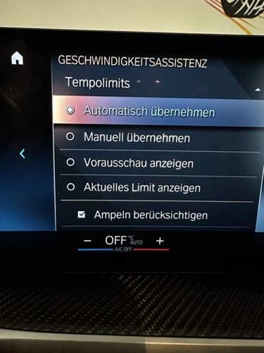

@ Reifenrich: Hast Du die automatische Übernahme von Tempolimits aktiviert? Oder musst Du jedes mal die "SET" Taste drücken? Bei letzterem ist es tatsächlich so, dass er die SET Taste sehr spät aktiviert und man mit zu hoher Geschwindigkeit in die Begrenzung rauscht. Lästig in Ländern, in denen das Feature deaktiviert ist.

So ist es eingestellt :

Auf dem Bild ist zu erkennen, dass "Vorausschau" nicht aktiviert ist. Bei Aktivierung zeigt er das nächste Limit über dem aktuellen Limit schon in grau einige hundert Meter vorher an. Man kann dadurch erkennen, ob er das Limit aus dem Navi-Daten nimmt oder von der Kamera, bei Kamera erkennt und übernimmt er das Limit nämlich erst bei Vorbeifahrt. Die Frage, wie lange er braucht um auf das richtige Tempo anzupassen, hängt vom Geschwindigkeitsunterschied zwischen gefahrenem Tempo und neuer Begrenzung ab, ein Vollbremsung macht er nicht, daher kann es eben ein bisschen dauern, wenn er z.B. um 40 oder 50 km/h runter muss.
Den Schalter bei „prädiktiv/vorausschend“ auch schon umgelegt?
Bei mir auch keinerlei Probleme übrigens.
