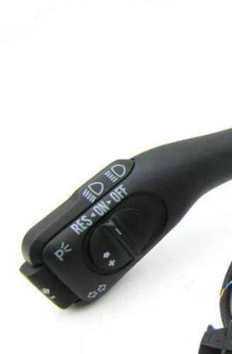

Was meinst du mit Wippe?
Ich denke du hast diesen Hebel drin
Nach rechts geschoben :Aus
Mitte ist Tempomat an
Nach links schieben: beschleunigen
Kurz nach links schieben zurück auf vorher gewählte Geschwindigkeit z.B man hatte 100km/h eingestellt und den Tempomat kurz wegen nem 70er Bereich deaktiviert dann beschleunigt er wieder auf 100km/h
Von außen kurz drauf drücken : Geschwindigkeit halten
Von außen lang drücken und halten: Geschwindigkeit verringern

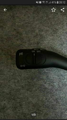

@Tom1182 schrieb am 25. November 2020 um 19:24:17 Uhr:
Er hat diesen.
