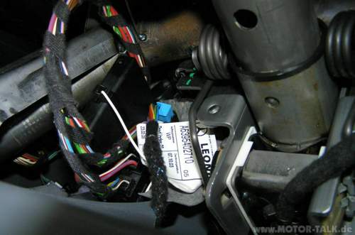

9. Blauen Stecker des Tempomates in die Lenkradsäule einführen und hinter dem Zündschschloss einstecken.

Hallo heute habe ich den Temperomat am 369 nachgerüstet.Hilfreich beim einsetzen des Steckers war ein im Netzwerk gefundenes Foto vom Einsteckplatz. Ich habe lediglich unter dem Lenkrad die Pedalverkleidung und den Bremspedalschalter entfernt.Den Rest könnte ich erfühlen!!!!! Zu sehen ist da nix.Der Tempomat wurde von MB eingetragen 107€ und läuft.
Das Foto vom Steckplatz.Bitte gebt euch Mühe es geht!
