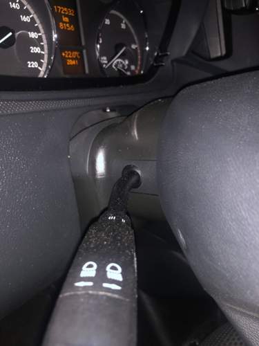

ich habe meinen Viano ( Automatic) 2004 mit dem Tempomat nachgerüstet. Es war ganz einfach. Tempomat bei Mercedes bestellen. ( B 66560664 165,55 Euro zzgl. MwSt.)
Es beinhaltet den Tempomathebel und die Kunststoffverkleidung mit der Aussparung für den Blinker und der zusätzliche Ausparung für den Tempomat.

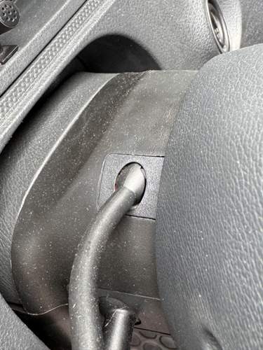

Meiner scheint leider keinen Blindstopfen zu haben. Hat jemand ein Bild von der richtigen Abdeckung?
Vito Abdeckung
Abdeckung
So siehts aus..

Die Verkleidung kostet 35,67 € und hat die
Nummer: A639 688 10 06 9B51.
Hab sie bei Mercedes bestellt, sie war dann am nächsten Tag da.
Viele hier nehmen aber einfach n Cuttermesser und ne Feile machen sich die Aussparung selbst.

Wenn du nichts findest, dann ab zum freundlichen oder du schneidest es dir zurecht. Hab ich auch mal gemacht. War kein großes Problem.
