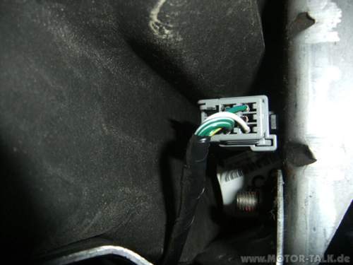

Anbei noch mal 2 Bilder.
Bild 1 Zeigt noch mal den Stecker an der Bremse.
Das Kabel ist ja 2-Polig und geht an der linken Seite hoch über
dieses Blech wo man den weißen Zettel sieht.
Dort ist dann ein Stecker befestigt, der auf
Bild 2 zu sehen ist (von der rechten Seite fotografiert)
Ist das der gesuchte Stecker?
Oder muss ich mich noch mehr verbiegen und weitersuchen??
Michael

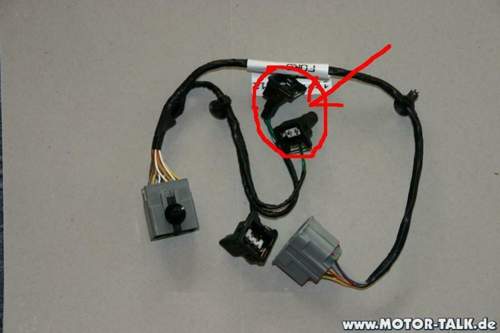

Der Stecker müsste so aussehen wie einer von den im markiertem Bereich.
Stecker

Nein, da du den 6 poligen grauen Stecker hast, gibt es bestimmt auch einen Kabelstrang für den Automatik.
Schick mir mal bitte deine Fahrgestellnummer per PN, dann sehe ich mal ob ich die Teilenummer für den Kabelstrang herausfinden kann 😉
Nicht gleich die Flinte ins Korn schmeissen, dass du den Stecker im Motorraum schon hast, ist schonmal ein großer + Punkt 🙂
