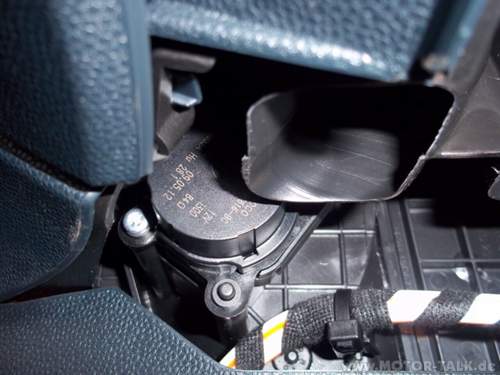

Auf die Bitte eines einzelnen Herren war ich gerade draußen und habe ein Foto gemacht. Ich weiß allerdings nicht, ob ich da das richtige abgelichtet habe.....lt. Beschreibung des Herren Linux sollte es aber so sein.....konnte jedenfalls nichts anderes sehen.....
Foto anbei
Beschriftung: FOMOCO 1S7H 19E616-BC.......EVD 554.........6652A Hu 281

PIPD_Black
Mir ist leider ein Fehler unterlaufen, wir haben die Heizungsregler fotografiert 🙁 . Sorry 🙁
Linux_TDCi

Original geschrieben von Linux_TDCi
PIPD_Black
Linux_TDCi
Wenn du mir den richtigen Ort nennst und ich nicht das ganze A-Brett auseinander nehmen muss, guck ich nochmal.😉😎
Bei VW hängt die Tempomatfunktion am Lenksäulensteuergerät, welche für die entsprechenden Funktionen die im Zusammenhang mit Lenkung und Bedienhebeln stehen. Den Namen hat es, weil es an der Lenksäule befestigt ist. Bei Ford kenn ich mich (noch) nicht aus.
Es befindet sich links hinter der Handschufachklappe. Die müsste ausgehakt bzw. ausgebaut werden.
Aber das kann ich unmöglich von dir verlangen.
Linux_TDCi
Wenn es nur DAS ist, schaue ich morgen mal nach.
Das wäre sehr nett!
