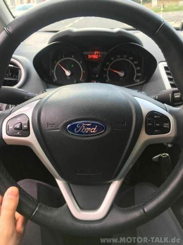

So ich habe gestern den Tempomat bei H&H Ford in Premnitz nachrüsten lassen.
Da wir sowieso einen Kurztripp nach Berlin machen wollten, war es eine gute Gelegenheit für den Einbau.
Einbau hat knapp 1 Stunde gedauert. Passt und funktioniert super. Alles original wie es sein sollte.
Wie teuer war es denn?
Hab ihn letztes Jahr da auch einbauen lassen. Hat knapp 300 € gekostet und war jeden Cent und die weite Reise wert - nutze ihn jeden Tag.
OT: Die Gegend war auch herrlich, sind noch eine Nacht in Brandenburg geblieben, bei schönstem Spätherbstwetter.
VG
Markus
Habe 285€ bezahlt. Ging wirklich flott hätte ich nicht gedacht und die Landstraßen konnten via Tempomat getestet werden 🙂. Wer früher schon Tempomat genutzt hat will es nicht vermissen
