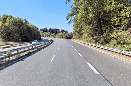

Mein Q4 hat auf einer Landstraße (zwei Fahrspuren in jede Richtung, Mittelstreifen bepflanzt) nach Aufhebung des 80er Tempolimits auf 130 beschleunigt, also Autobahn-Richtgeschwindigkeit.
Das hört sich doch erstmal korrekt an, oder was wolltest Du damit ausdrücken?
Auf Landstraßen gilt in Deutschland max. 100 km/h - also nicht korrekt.
das ist falsch. Auf "vierspurigen Straßen mit baulicher Trennung" gilt Richtgeschwindigkeit 130.

Im ersten Fall hast du Recht-
Auf dem Bild sieht man die Stelle, an der das Auto auf 130 beschleunigt.

@Lumpistefan Seit wann ist auf einer Landstraße 130 zulässig?
Auf einer Straße ausserhalb geschlossener Ortschaften mit 2 Fahrspuren und baulicher Trennung vom Gegenverkehr gibt es (schon immer) keine bauliche Geschwindigkeitsbeschränkung. Das betrifft also alle Landstraße, die wie eine BAB ausgebaut sind, aber keine sind. Meist steht da aber auch <100>, nur nicht immer. 😉😉
Du hast natürlich recht, ich war fälschlicherweise der Meinung, dass diese Straßen als Kraftfahrstraßen gekennzeichnet werden müssen. Dem ist aber wohl nicht zwingend so.
Andererseits bezog ich mich - wie im Artikel erwähnt - ausdrücklich auf Landstraßen. Autobahnähnliche Straßen wird man nicht auf Landstraßen vorfinden, sondern auf Bundesstraßen.
Also ich mache keinen Unterschied, ob die Landstraße in Obhut von Kreis. Land oder Bund steht. Ist außerhalb der Ortschaft und keine BAB.
Dachte ich mir 😉
