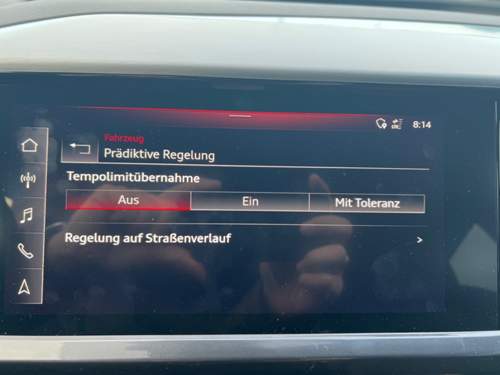

Eine Möglichkeit: Weil das Tacho weniger anzeigt als das Auto tatsächlich gerade fährt.

Und Danke für die Aufklärung über die Toleranz… aber ich hab die Funktion sowieso ganz aus. Schade eigentlich, passt mir nicht, hatte mich bei Auslieferung ua auf diese Funktion gefreut

Ich fahre die meisten strecken auf Autobahnen mit Tempomat und Geschwindigkeitsassistent. Dabei kommt es ab und zu vor, dass die Geschwindigkeit, ohne das es auf einem Verkehrsschild sichtbar wäre (auch nicht bei einer vielleicht parallelen Aus- oder Einfahrt) plötzlich auf vermeintliche 100, 80 oder teilweise sogar 60 km/h reduziert wird.
Deshalb die Frage, ob neben der Schildererkennung auch Kartendaten (dann wohl veraltet) für die Geschwindigkeitsregelung herangezogen werden oder ist das einfach nur „Vorsprung durch Technik“?
Da sind irgendwo im Navi Daten hinterlegt. Ich hatte Anfang des Jahres einen brandneuen Q3 als Leihwagen und der hat auf den gleichen Stellen die Geschwindigkeit reduziert wie mein Q4, obwohl weit und breit kein Verkehrsschild ist.
Also kein Q4, sondern ein generelles Audi.Problem. Aber warum nimmt man vermeintlich alte Kartendaten (von Here?) statt die Verkehrsschilderkennung (die eigentlich gut funktioniert)?
Wie gesagt beides. Wenn keine Verkehrsschilder, dann werden die Navi-Daten verwendet. Keine alten Kartendaten. Gibt regelmässige Updates und es ist nicht einfach Millionen von Strassensegmenten in Europa aktuell zu halten.
