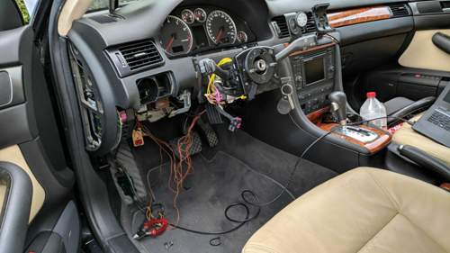

Moin,
Habe ein Problem mit dem Tempomat.
Wenn eingeschaltet alles ok.
Wenn Blinker links auf Dauer geht er aus. Rechts tut er das nicht.
Außerdem löscht er beim recall auch ab und an den Speicher anstatt wieder auf die alte Geschwindigkeit zu gehen.
Hat das Problem schon mal jemand gehabt?
Gruß typfred

Themenstarteram 30. September 2020 um 4:20
Deine Ausführungen in allen Ehren. Diese sind mir auch schon von Anfang an bekannt. Sind hier aber absolut nicht Gegenstand der Diskussion.
Das hilft mir eben bei der Lösung meines Problems nicht weiter.
Der Tempomat in meinem
Neben-C5 geht aus wenn ich links Dauer blinke. Das ist definitiv ein Fehler im Auto. Mein Haupt-C5 macht das nicht und ich kenne auch kein Fahrzeug (und ich bin schon etliche aufgrund Mietwagennutzung gefahren) welches das tut. Somit ist es ein Fehler.
Frage: wo ist das Problem?
Weiterhin, Frage: kann man die Option für Tempomat bleibt an beim hochschalten auch im C5 Schalter nutzen/aktivieren umbauen? Was auch
Immer.
Wie schon mehrmals hier geschrieben wurde:
-vermutlich Blinkerschalter defekt
-Wackelkontakt

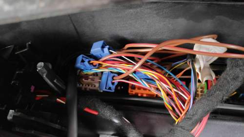

Bei meinem jetzigen A6 hatte ich ebenso immer öfter Aussetzer des Tempomaten.
Entgegen meiner Annahme der Tempomat sei ab Werk verbaut, war dieser nachgerüstet worden.
Hier leider schlampig an den Kabeln zum Steuergerät mit Quetschverbindern angebracht.
Drum die Frage: ist Dein Tempomat ab Werk verbaut oder nachgerüstet?
Da Du den Fehler reproduzieren kannst, wird das Problem nahe des Blinkerschalters oder exakt dieser die Ursache sein.

Quetschverbinder Tempomat, dann verlötet
Fehlersuche nachgerüstetes Tempomat
