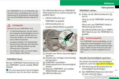

ich fahr einen w203006 (220CDI aus bj. 2000.
Meine frage: kann man den unteren geschwindigkeitsbereich des ansprechens einstellen?
Problem: mein TP spricht erst ab 40 km/h an, und das ist in 30 er zonen mir zu vielllll.

also ich habs getestet, tempomat bei mir geht ab ca 40km/h los und min ist auch in dem Bereich.
tja, was jetzt. Die BA spricht von "ab 30 km/h", die praxis ist aber 40 km/h.......
ok, wenn das denn so ist, scheint es systembedingt zu sein. Das mit den reifendurchmesser ist zwar logisch, aber eine abweichung von 10km/h bei dieser minimalen geschwindigkeit doch höchst unwahrscheinlich.
Ich muss dann doch mal eine DB werkstatt anrufen....... aber DANKE (an alle) für deine/eure hilfe ( und gut gemeinten ratschläge)

antwort von DB: einstellen nicht möglich, muss man mit leben :-) ok, dann werd ich damit "leben"......

In meinem W203 (Mopf) ging er auch ab 30 km/h, liegt es evtl. am Baujahr, sprich Tempomat ab 30 km/h erst ab Mopf möglich?
Habe Heute morgen das extra nochmal getestet,
Er spricht bei mir ab 30 km/h an, damit fahre ich gerne in den Großen 30 Zeiger Zonen in Köln und Umgebung rum.

Das ist auch mein Kenntnisstand:
VorMOPF: Ansprechschwelle 30km/h
MOPF: Ansprechschwelle 40km/h

Stimmt nicht.Bei meinen Fahrzeugen muß ich kurz ca 32 km/h haben dann passt es.
Laut GPS fällt er auch mal auf 29 km/h.
Hi
Ich hatte auch mal einen W203 Bj 2000. Dort ging definitiv erst ab 40km/h der Tempomat. Erst bei späteren Baujahren wurde auf 30km/h umgestellt.
Der TE sollte mal seine BA (letzte Seite) auf aktuelle Zeit zu seinem W203 überprüfen.
Habs bei mir heute getestet... ab 30 km/h geht er rein und lässt sich auch bis 30km/h zurückregeln. Ist EZ 11/2005 Mopf ! Auslieferungsdatum laut vindecoderz.com ist 13.10.2005
