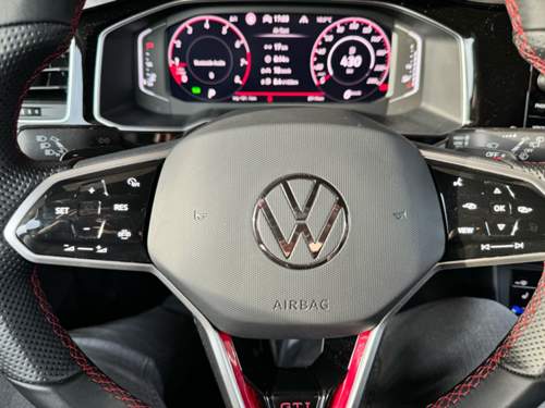

@nirvananils anbei das Bild zu meiner privaten Nachricht…
So sieht meins auch aus, bin auch die Antwort gespannt 🙂
Diese Touch Müll Dinger machen mich fertig.
Schick Mal deine FIN als PN.
Ich würde sagen die passen, aber ich würde das gerne im Teilekatalog prüfen

Ist raus, danke 🙂
Deine Tasten sind nicht ACC fähig, müssen für eine erfolgreiche Freischaltung getauscht werden
Hast du da auch eine Teilenummer für mich. Vielen Dank!
