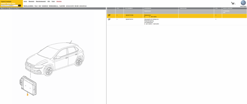

ACC kann man nicht nur über Software nachrüsten, der Sensor im Emblem ist ein anderer und ist nicht in der Lage die nötigen Daten für die ACC Funktion bereit zu stellen, also ist hier Sensor und Steuergerät nachrüsten und an verschiedenen Stellen neu codieren nötig. Ich denke nicht, dass man das wirtschaftlich schafft.
Zur Klärung und Korrektur: laut Teilekatalog gibt es für diesen Polo nur einen Sensor und ein Steuergerät. Der ist demnach für alle Modelle, die den Sensor überhaupt haben, ob mit oder ohne ACC.
Ergänzung: es gibt einen Multifunktionstastensatz, u. A. auch für das GTI-Lederlenkrad, der ist für die GRA, obwohl es die Option GRA für den GTI nicht gibt. Artikelnummer. 2G0959442M. Kostet 190€.
Es gibt natürlich auch auch einen Tastensatz für die ACC. Da Sensor und Leitungen vorhanden sind bleibt es vermutlich noch beim Freischalten, zumindest für ACC. Ob GRA durch Einbau von 2G0959442M und Codierung, sowie ohne Freischaltung nachzurüsten ginge, bleibt fraglich. Dazu habe ich keine Infos.
Sensor
