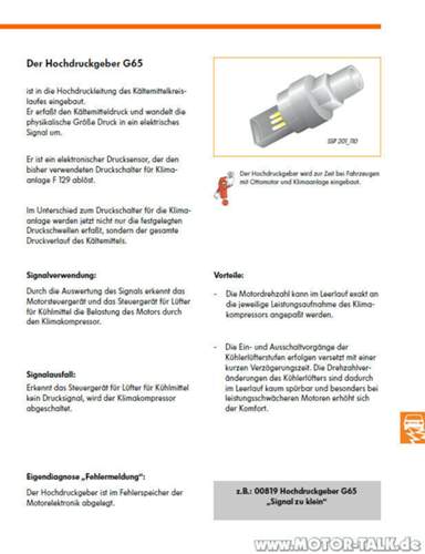

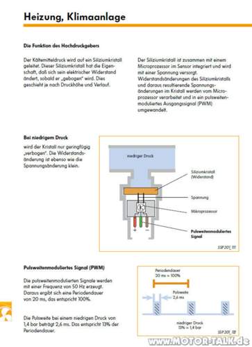

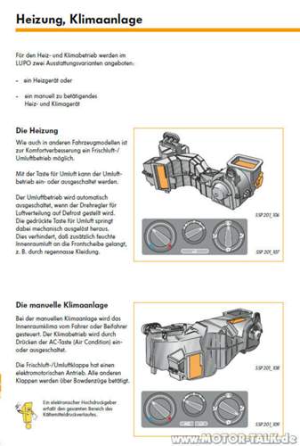

Ich habe da etwas auf meinem PC dazu gefunden, evtl hilft es die Zusammenhänge besser zu verstehen.
GreetS Rob
Heizung-klima-1
Heizung-klima-2
Heizung-klima-3

danke für den Auszug aus der SSP201. Dies habe ich hier auch schon nachgeblättert. Ist sehr allgemein gehalten. Die SSP201 ist, wie ich denke, aus dem Jahre 1999 / 2000. Seit dem hat sich einiges getan. Je nach Motorausstattung, Baujahr und Modell gibt es beim Lupo unterschiedliche manuelle Klimaausstattungen, insbesondere bei den Einbauorten der einzelnen Komponenten in Verbindung mit den Motorenausrüstungen. So die Reparaturanleitung - Heizung / Klima - . Die Climatronic ist hier nicht relevant, das ist ein anderes Thema, da sind die Unterschiede ebenfalls vorhanden.
