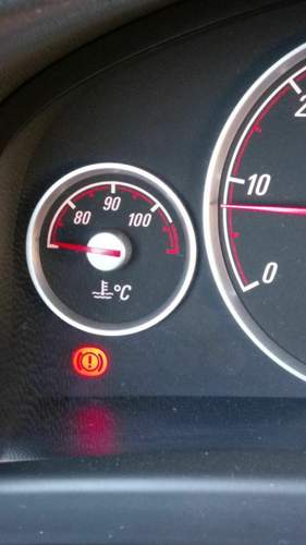

Hallo, hab das Problem das die Temperaturanzeige nicht richtig geht. Das heißt es bewegt sich nicht, nur wenn das Auto warm ist und zb im Stau steht dann kommt es etwas hoch, wenn ich wieder losfahre geht's wieder runter. Der Sensor wurde Getauscht und es ging einige Tage und das wars.
hat jemand ähnliche Erfahrungen??
danke

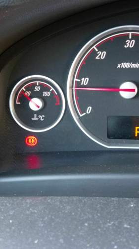

Hatte seit einigen Wochen das gleiche "Anzeigeproblem" wie der TE. Gestern wurde der Thermostat getauscht (war noch der Originale von 2009), alles wieder gut. Der alte Thermostat hat bei mir bereits bei 75°C geöffnet, der Motor wurde nie wirklich warm. Der neue Thermostat öffnet jetzt bei 86-87°C (+/- Messtoleranz). Es IST also der Thermostat.

hier sind wir dann wieder beim CDTI . JA, wenn der obere Kühlerschlauch warm wird, bevor der Motor/ Anzeige 87 Grad hat , ist das Th defekt .
Meines habe ich vor fast 5 Jahren erneuert, danach erreichte er wieder die 87 Grad ( vorher keine 80 mehr)

so hab den wagen jetzt angemacht und nach paar Minuten wird der untere warm der obere bleibt kalt und auch der Kühler
nach ca 20km fahrt, immer noch gleich
Sollte Thermostat io sein.
an was soll es jetzt liegen?? dreh langsam durch
war jetzt auch auf der Autobahn, jetzt müsste er warm sein. das erste bild ist als ich gestoppt bin, da geht er langsam nach oben. das zweite nach ca 5min,und dort steht es dann. der untere Schlauch ist sebr warm, der obere dicke kalt und der Kühler auch
