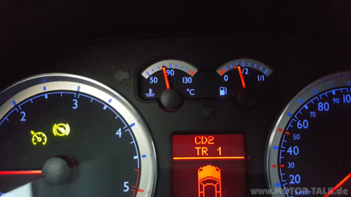

habe beim Golf IV Baujahr 97, ca. 70000 km derzeit folgendes Problem:
Nach einiger Fahrzeit sollte die Temperatur auf 90°C steigen.
Die Temp wird aber nicht erreicht. Sie steigt nach einiger Zeit zwar an, schwankt aber im BEreich von 50 - 80 Grad.
Das Thermostat wurde bereits 2 mal gewechselt, hat also anscheinend nix gebracht.
Hat hier jemand einen Tip, was da noch Faul sein könnte ?

Naja wenn die Nadel schwankt wirds nicht der Sensor sein ?
Ich kenn das so das wenn die Temperatur im Tacho nicht wie angenagelt auf 90° stehen bleibt es höchstwahrscheinlich das thermostat ist.
@DerNico97 schrieb am 11. Juli 2017 um 14:15:19 Uhr:
Hatte vor kurzem genau das selbe Problem. (jedoch sehr sehr selten) Daher kam ich in meinem Falle mit messen nicht weiter.
Das Thermostat war es nicht. Bleibt noch der Temp.-Fühler übrig.
Wenn das Problem hier aber oft besteht, kann man eben mit VAG-Com die beiden Werte des Temp.-fühlers auslesen. (KI + MSG)
Besteht dort eine Diskrepnaz, ist es definitiv der Sensor. Das würde ich vor dem Einbau noch checken.

Achja, hier meine Rückmeldung.
Im Rahmen des Zahnriemenwechsels (da sowieso viel Kühlflüssigkeit abgelassen wird), habe ich den Temp.-Sensor mit gewechselt.
Problem ist nun behoben.
