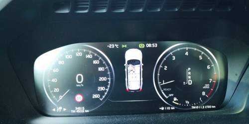

Moin,
Gibt es einen Zusammenhang zwischen Betrieb der Klimaanlage und der Temperaturanzeige? Mir wird aktuell -23° angezeigt, was auch für Hamburg in Juni untypisch ist. Und die Klimaanlage produziert ordentlich warmen Luftstrom.

Moin,
checke mal die Verkabelung des Sensors, sollte unter der Stoßstange sitzen. Sieht nach dem Kurzen (Tierbiss, Dreck, durchgescheuert) aus, klar, dass die Klima dann verrückt spielt.

Hat Volvo hier was Grundlegendes geändert? Der Sensor für die Außentemperatur saß bislang immer im beifahrerseitigen Rückspiegel (der Knubbel unten dran).
@HamburgerJunge66 : den Zusammenhang gibt es definitiv. Meiner hat sporadisch 20 Grad wärmer angezeigt und dementsprechend klimatisiert. Außentemperaturfühler im rechten Außenspiegel wurde gewechselt. Seitdem ist alles okay. Die Temperatur ist übrigens immer ganz langsam geklettert. Wahrscheinlich glättet die Software plötzliche Temperaturänderungen vom Sensor.

Uupsi, war hier noch MB-Kurs. Daher auch die höheren Anfangswerte beim Volvo. Während Olaf immer gefühlte Temeperaturen beim Start anzeigt (+5 bis +15°), zeigten alle Daimler (124/210/211/212) immer auf +-2° genau an. Kein Beinbruch, aber auffallend gegenüber den Vorjahren.
Ändert aber nix an der Kurzschlussvermutung, dann entweder im Spiegelgelenk oder Türkabelbaum, sollten die neuralgischen Stellen sein.

Vielen Dank für die Antworten!
Werde mir den Sensor mal anschauen, weiß zwar noch nicht wie der Spiegel auseinander geht. Oder der :-) darf es machen, wenn er nächste Woche wegen Rückruf hingeht.
