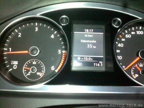

wir fahren ein passat cc 2.0 tdi 140 ps erstzulasung 10.2009
bin es gewöhnt das die temp anzeige bei 90 grad, wenn er warm ist stehen bleibt
und nicht fällt auch wenn mann mal nur wenig gas gibt ,oder mal ein wenig rollt
ist aber nicht immer der fall heute 35 km gefahren war zwischen durch auf 90 grad
und die anzeige viel sogar bis auf 50 grad runter
es waren zwar minus 10 grad aber das dürfte doch nicht sein wenn mann so ruhig fährt oder
werkstatt konnte nichts festellen
vorallem er wird immer 1h vorgheizt ist das normal ?
bei meinen alten 3b war das nie das stand die anzeige bei 90 egal wie der fahrstil war

Bei den niedrigen Temperatuen wie sie z.Zt vorherrschen hängt es sehr stark vom Fahrprofil ab, ob die (geschummelten) 90°C in KI erreicht werden, oder nicht.
Wichtig zu wissen ist, dass die tatsächliche KW-Temp. wenig mit der angezeigten Temp. im KI zu tun hat. Diejenigen die eine alte Klimatronic Bedienung haben, können sich davon überzeugen. ab 75 °C KW-Temp. steigt die anzeige im Ki langsam aber stetig auf 90°C und bleibt da stehen, auch wenn die KW-Temp. nicht weiter als 75°C steigt. sobald die 75°C wieder unterschritten werden sinkt auch die anzeige im KI wieder; das Teil lügt einen nur an.
Ich habe in letzter Zeit verschiedene Versuche gemacht und die tatsächliche KW-Temp. beobachtet. Bei Temperaturen um -5°C ist es so, dass bei Landstraßenfahrt die tatsächlichen 90°C nie erreicht werden, meist um 80°C, mehr nicht. Fahre ich aber schneller als die erlaubten 100km/h, beispielsweise 120km/h, dann erreiche ich die 90°C. Sehr großen Einfluss hat auch ob man eine Bergstrecke fährt, Abwärts wird so gut wie kein Sprit verbrannt, demzufolge auch nicht geheizt, Aufwärts dagegen wird um so mehr Sprit verbrannt und die Temperatur steigt sehr schnell. Ampelstops machen sich übrigens sofort bemerkbar, der Motor verliert recht schnell seine Temperatur wieder.
Bei Autobahnfahrten wird man wohl schneller als 100km/h faren, dann sollten die 90°C auch erreicht und gehalten werden.
Alle Tests wurden ohne Komforteinbußen gemacht, der el. Zuheizer läuft mit und die Temperaturvorwahl stand auf 22,0°C.
Wenn die KI-Anzeige aber wieder auf 50°C absinkt, tiefer geht ja nicht, dann bin ich davon überzeugt dass mit dem Thermostaten etwas nicht stimmt. Ab zur Werkstatt und prüfen lassen.

Ich komme noch mal auf deinen vorherigen Post zurück, da schreibst Du dass die Nadel gerade mal 40°C anzeigte, Die Skala begintt erst bei 50°C und somit hat der Motor entweder die 50°C noch nicht errreicht, oder ist gerade mal so warm, was bei reinem Stadtverkehr bei deiner beschriebenen Fahrweise schon sein kann. Ich bin gestern nochmal die von mir beschriebene Strecke bei einer Außentemperatur von -2°C gefahren und habe es geschafft dass die Anzeige im KI nicht über 80°C ging. Die Climatronic zeigte dabei max 66°C an. Bei sehr defensiver Fahrweise und langsamen Gasgeben ist es wohl sehr gut möglich den Motor nicht warm zu kriegen.
Der Temperaturfühler sitzt im kleinen Kreislauf und wenn das Thrmostat nicht aufmacht, pasiert da auch nicht viel. Die Temperaturschwankungen die Du beschreibt deuten auf ein offenes oder falsch angesteuertes Thermostat hin. Das Thermostat wird auch noch durch die Elektronik beeinflusst, könnte also sein das die Elektronik eine höhere Temperatur vorgaukelt und das Thermostat früher als gewünscht öffnet.
Fahr in die Werkstatt und schildere das Problem, denn solche Schwankungen sind nicht normal.

werkstatt sagt das ist normal bei denn wetter
hier ein bild bin 35km gefahren und das nicht gerade sparsam also mal 140 und dann wieder hundert und der wagen wird immer gut 30-50 min vorgeheizt
07012010207
Also wie @Rolf1957 schon schrieb, beginnt die Temp.-Scala bei 50°C.
Ich sehe grad das neue KI-Design.....das ist ja abartig häßlich, geradezu grobschlächtig gezeichnete Zifferblätter.
Tja wo beginnt nun deine Tem.-Anzeige? Bei 0 oder bei 50°C??
denke mal bei 50 grad
wenn mann zurück rechnet und es geht in 10 schritten
Ich konnte bei Temperaturen unter -10°C beobachten, das gerade bei Stadtfahrten wenn die Temp.-Anzeige mal die 90°C erreicht hatte, an der nächsten Kreuzung bei Rot im Standgas die Anzeige wieder auf ca. 70°C abfliel - also sollte das normal sein - vorallem beim Diesel.

Ja das kann passieren, denn ab 75°C Wassertemp. in der Climatronic zeigt das KI 90°C an, fällt die Temp unter 75 °C fällt auch die Anzeige im KI wieder ab. An einer Ampel kann es schon mal 2min dauern bis es weitergeht und da merkt man schnell wenn die KW-Temp im Grenzberereich von 75°C ist.
Abgesehn davon es gibt mittlerweile viele KW-Schläuche, wo man nicht genau weiß wann sie Wasser führen, also im kleinen oder großen Kreislauf, zusätzlich noch den Motorölkühler und den DSG-Ölkühler, wo überall Wärme entzogen wird, wenn der Motor und Antriebstrang nicht warm sind.

das sollte nicht nur, ds ist wirklich normal. beim benziner kommts wie gesagt nicht so oft vor. und bei temperaturen die nicht gerade bei -10 bis -15 grad liegen auch beim diesel nicht. so ne temperaturlage haben wir hier nunmal selten und deshalb fällt es gerade jetzt auf. auch der threadsteller wird merken dass das problem sich bei nen tick höheren aussentemps erledigt haben wird ohne dass der wagen repariert wurde.
die öltemperatur geht noch viel deutlicher hoch und runter während des fahrbetriebes , es gibt nur keine thereads weil es keine anzeige dafür gibt.
hier muss man sagen dass bmw es vielleicht doch richtig macht keine temperaturanzeige zu verbauen. viele werden doch noch durch die normalen betriebsbedingten schwankungen beunruhigt und fahren sogar in die werkstatt. VW geht halt den mittelweg und baut gedämpfte anzeigen an.
hier wird wirklich definitiv über ein komplett heiles auto debattiert.
