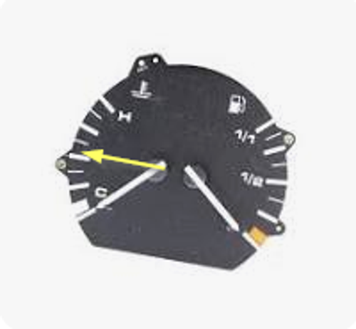

Hallo leute vieleicht kann einer Helfen
Ich Fahre einen T4 Transporter BJ 1995 1,9 diesel mit 60 PS den 1X Motor
habe jetzt die Wasserpumpe Gewechselt weil die Alte undicht geworden ist.
mit der Alten Wasserpumpe hatte ich bei der Temperatur anzeige ungefähr Halb den dicken Strich
mit der neuen Wasserpumpe steigt die Temperatur bis auf dreivirtel und bleibt konstant.
Lüfter laufen auch an im Stand.
jetzt meine Frage warum ändert sich die Anzeige.
Ich habe im Stand den Bus ca 30 minuten laufen lassen natürlich vorher warmgefahren im Ausgleichsbehälter 92 Grad gemessen.
Der Kühler wird gleichmässig warm und Kühler wenn die Lüfter anlaufen. Kühlmittel ist neu und das Gleiche wie vorher.
Ist das zu warm ?
Kann mir da vieleicht wer weiterhelfen
Vorher
Mit neuer Pumpe

Hallo leute nun mal ein Uptate
Ich habe den Fehler gefunden es war das Kombiinstrument.besser gesagt die Anzeige Temperatur.
nach prüfung aller kabel und sensoren und einbau einer digitalen Temperaturanzeige nach der Wasserpumpe konte ich feststellen da mein Motor mit max 95 grad läuft obwohl die anzeige 3 Virtel anzeigt.
ich habe das kombiinstrument auseinander gebaut und Tank und Temperaturanzeige gewechselt nun zeigt es auch mittig in der anzeige an es steigt auch nach oben das habe ich getestet.
jetz funktioniert wieder alles wie es soll.
