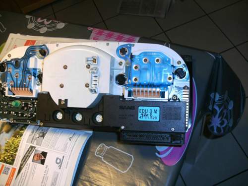

Das dürfte dann ein Problem am Massekontakt für die Kabel am Kombiinstrument sein. Da muß das Armaturenbrett runter sonst kommt man da nicht ran. Sind zwar nur einige Schrauben (14) aber wenn man das noch nie gemacht hat, kann zu viel kaputt oder die Schrauben und Unterlegscheiben verloren gehen. Das fängt schon mit den Verkleidungen der A-Säulen an.

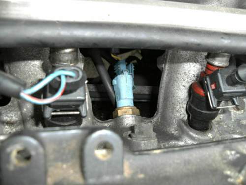

Sorry ich muß mich mal korrigieren bei dem Temperatursensor. Ich muß da morgen selber nochmals nachsehen. Ich glaube ich habe das eine Kabel mit dem Drucksensor auf dem Alurohr verwechselt. Aber schau dir mal den blauen Stecker in der Mitte und unterhalb der Ansaugbrücke an. Ich lade mal das Bild dazu hoch.

Danke! Die beiden Kabel des Sensors habe ich gefunden, die scheinen ok zu sein. Aber meine Kabel für den Drucksensor sehen problematisch aus, das sollte ich mal richten lassen. Kann ich auf die Stecker einfach mal Kontaktspray aufsprühen?

Dann mal bei Gelegenheit zu den bekannten Saabschraubern, eventuell haben die ja einen schnellen Trick für diesen Fehler. so wie das jetzt beschrieben ist, schätze ich mal ein Masseproblem für den rechten Instrumententeil. Der sieht wie folgt aus. Oder auch ein Kontaktproblem an der schwarzen EDU-Enheit, also das auf dem zweiten Bild.

Wenn ich mir das schwarze Kabel ansehe, dann ist da ja schon mal die Isolierung etwas ab.
Ich würde da mal KEIN Kontaktspray rangeben. Der Kontakt findet ja im Stecker statt und solange die Kabel nicht durchgescheuert sind, einfach vorsichtig behandeln. Die Kabel sind sehr problemtisch wenn man die richten will. Da ist einfach vorher nicht sehr sorgfätig gearbeitet worden. Da kann ja mal der Saabschrauber seine Meinung abgeben.
