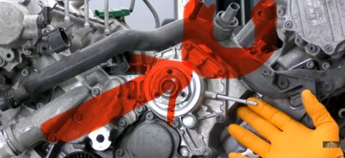

Hallo alle zusammen, kann mir bitte jemand sagen, wo beim Audi A6 4F 3.0 TFSI der Kühlmitteltemperatursensor sitzt oder hat jemand ein Bild dazu? Vielen Dank.
Da sollte er sitzen. Plastikabdeckung ab und da siehst Du die Kühlrohre schon. Direkt neben der Rolle vom Turbo rechts, wenn Du vor dem Motor stehst. Sollte mit einer Klammer gesichert sein. Das glänzende darunter, wo die Hand hinzeigt, ist die Wassepumpe.
