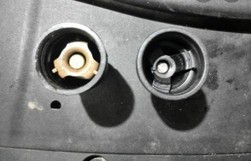

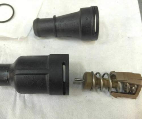

Ich habe mich ja mal vor längerer Zeit zu diesem Thema mit einen Betrag beteiligt! Und bis heute trotz meinem defekten Thermostat am AGR Kühler noch nicht gewechselt!
Das wird nun am Wochenende passieren, da der Motor in der Stadt wieder langsamer Warm wird. Geschuldet dem morgigen kühleren Temperaturen. Noch nicht so gravierend wie im Winter aber es rief mich auf dem Plan!
Beim bestellen des Thermostat fiel mir auf, dass mein verbautes Thermostat Gehäuse eine dickere Form hat. Anscheinend ist dieses mal geändert worden und gegen das schlankere Gehäuse ersetzt worden!
Warum ich das alles schreibe, weil jemand schrieb hier!
das beim Einbau auf die Klammer geachtet werden soll und auf die Bypass Bohrung wie ich in meinem ersten Bericht geschrieben habe.
Ich verstehe nicht was mit einer Bypass Bohrung gemeint ist, Sorry!
Wahrscheinlich ,Schnalle’ ich es erst wenn ich dabei bin... ich möchte versuchen ohne viel Kühlwasser zu verlieren es schnell zu wechseln!
Ein verschlossenes Schlauchstück schnell raus drücken wenn möglich.. usw.!
Voriges gegen geänderte Version
Verbautes Gehäuse

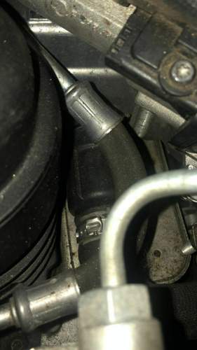

der Kühlmittelregler für Abgasrückführung (AGR-Thermostat) sitzt doch recht weit oben, also wird da nicht allzu viel Kühlmittel raus Laufen. Wir haben letztes Jahr den kompletten AGR-Kühler erneuert und, wenn ich mich richtig erinnere, höchstens 1 - 1,5 Liter Kühlmittel ergänzt. Man kann eventuell auch paar Schlauchklemmen benutzen, aber das Zeug kostet ja nicht die Welt....
Zu der Bypass Bohrung kann ich nichts sagen, ich wollte gerade bei 7Zap nachschauen aber die Seite ist anscheinend offline - hoffentlich nur temporär denn die Seite ist/war genial. Weiß vielleicht Jemand was da los ist ?
Dankeschön!!! Grüße J
Du hattest übrigens Recht mit deiner Aussage, war wirklich garnicht soviel Kühlwasser Verlust! Der Ausbau war soweit ganz easy! Und die Temperatur-Anzeige ist endlich wieder rasch auf 90 Grad ??!
Heute morgen mit dem kalten Motor bei 12 Grad auf die Autobahn mit 100 km/h warm gefahren! Nach 5,7 km waren die 90 Grad erreicht... das war vorher erst bei 19 km - 20 km! Natürlich je nach Fahrprofil...
danke für die Info, schön das mit der Kühlmitteltemp. wieder alles in Ordnung ist.
Ich habe es auch hinter mir.
Vorher hatte ich das Kühlwasser, soweit es ging, mit einem relativ dünnem Schlauch abgesaugt.
Da ich einen 3L TDI FL 176KW habe, musste ich eine Rail-Leitung, dass massive Aluteile, und die Drosselklappe entfernen, was relativ easy ging.
Einfacher geht es, wenn man die Drosselklappe mit den 3 Schrauben dran lässt (die untere ist bissl doof dranzukommen), dann hat man mehr Platz.
Ich habe mir gleich ne neue Dichtung für das Thermostat besorgt.
Da die Railleitung leer läuft, muss man ein paar Sekunden nach dem Zusammenbau "eiern", bis der A6 anspringt.
Nun wird er auch wieder ganz flott warm.
Selbst für mich, als Auto-Schrauber-Hasser war der Einbau relativ easy. In 2h war ich fertig.
Ich habe die Klammer des Thermostates leicht drauf gesetzt, dann das Thermostat da rein gewurschtelt und fest aufgeschoben, und dann die Klammer runter gedrückt. Wenn ich die Klammer erst nach dem Montieren des Thermostates draufstecken wollte, ging das nicht.

Hat irgendwer zufällig versucht das kleine Thermostat vom Facelift im ASB nach zu rüsten um der Motor schnell auf zu wärmen?
@alwin_bakker schrieb am 4. August 2021 um 13:21:51 Uhr:
Könntest Du kurz näher erläutern, was durch die Nachrüstung dann besser funktioniert?
Das AGR Thermostat öffnet bei 70°C Wassertemperatur am AGR Kühler und trägt somit maßgeblich zur Erwärmung des kleinen Kühlkreislaufs in der Kaltlaufphase bei. Mir ist beim AGR Kühlerwechsel auch aufgefallen, dass der neue Kühler das schmalere Thermostat verbaut hat im Vergleich zum älteren Modell (selbst innerhalb FL). Der neue AGR Kühler mit der Endung ET hat das schmale Thermostat und der alte mit der Endung R hatte noch das breitere.
