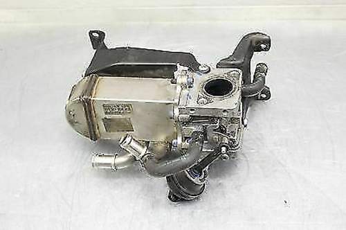

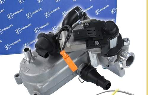

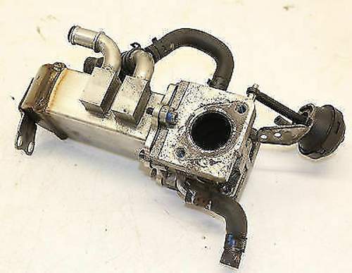

Vielen dank für die raschen Antworten von euch . Hoffe es geht in Ordnung wen ich mein Problem mal hier beschreibe , mein dicker braucht momentan sehr lang bis er warm wird Audi a6 4f c6 2,7TDI s6 . wenn ich das Heizungsgebläse auf Stufe 1 (synchron ) auf 20° grad habe.... also weit unter der Vorgabe der lüftungsanlage und ich kurz auf jemand warte kühlt der Motor ab ! , auch bei Berg abfahrt gleicher Effekt .. Habe bereits 2 mal das Thermostat getauscht (gates) und (Tristan) es ist schon besser, er wird warm und bleibt es auch beim fahren ! aber steht der wagen kurz wie oben beschrieben kühlt der ab... Mir kommt es ständig so vor das die Thermostate/n zu langsam schließen ! Habe an einem VW lupo 1,0L 5x das Thermostat tauschen müssen bis es funktioniert hat !!! Naja egal . Habe diesen Beitrag genauestens mitverfolgt und es klingt plausibel was ihr schreibt . Nur glaube ich das meiner dieses Thermostat nicht besitzt Da mein AGR anders aussieht (pneumatisches membranventil) .. Schicke bei bedarf mal ein Bild vom AGR system. Hoffe ihr könnt mir weiterhelfen.

Guten Morgen, ich würde mal sagen das dein Motor dieses Ventil nicht hat. Ein Schrauber Freund, meint das erst im Facelift eingesetzt wurde.
Um ganz sicher zu sein, tatsächlich wie mein Vorredner schon schrieb, noch einmal den Freundlichen fragen!
AGR Kühler VFL
AGR Kühler FL
AGR Kühler VFL
Danke für die antworten. @e90_330ix Es scheint wirklich so wie befürchtet @Audi A6 2,7 TDI danke für die Bilder es sieht genau so aus wie auf den Bildern zu sehen ist ( Bild 1 und 3) Bild 2 ist dan wohl das facelift ..und meiner besitzt dieses AGR Thermostat nicht . vielen dank für euere Zeit und Bemühungen .
