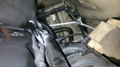

So kurzes Update.
Damit Andere User auch die ergebnisse von dem Beitrag erfahren.
Der Fehler wurde Mittlerweile eingegrentzt.

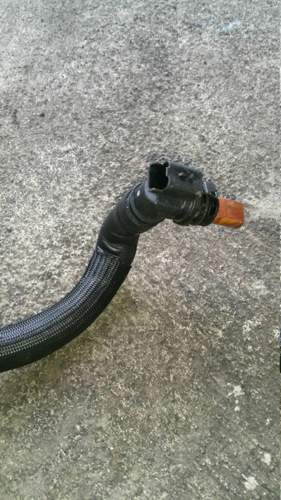

Es ist der Schlauch für die kurbelgeheuse Entlüftung.
Dieser ist Bei mir Elektrich Beheizt.
Dieses ist kein Witz, das gibt es.
Habe mich wohl in meinem Beitrag verschrieben.
War Heute nochmal beim Boshdienst, dort wurde es mir erklärt.
Muss sagen hätte ich nie geglaubt das so ein Fehler solche Symtome hat.
Auf jedenfall hatten die alles Richtig gemacht und super Diagnose gestellt.
Nehme alles zurück das ich gezweifelt hab.
Es war doch eine Sicherrung defekt muss ich wohl übersehen haben.
Es ist die Sicherrung nummer 5.
Fliegt sofort Raus sobald zündung an ist.
Habe zu dieser Sicherrung nr 5 im Motorraum ein neues Thema erstellt da bei mir es nicht in der Bedienungsankeitung auftaucht.
Es wurde mir als Tipp gesagt den Steckker am schlauch zu ziehen um zu testen ob der Fehler behoben ist.
Eins vorne weck es ist vetdammt schwer an den Steckker zu kommen.
Hab es in der Freien Werkstatt machen lassen.
Ohne Bühne keine chance.
Musste einiges abgebaut werden.
Sitzt zwichen Ansaugtrakt im hinteren berreich.
Auf jedenall abgezogen und sicherrung erneuert fehler ist weck.
Werde erstmal den Schlauch bestellen kosten cca 80 Euro.
Einbau cca 2 Stunden und villeicht 100 Euro muss verhandelt werden, in der Freien Werkstat.
Werde nochmal berrichten.

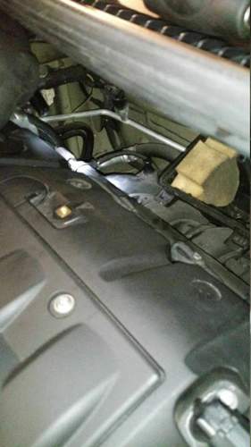

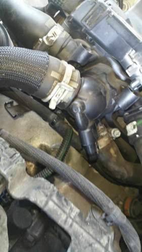

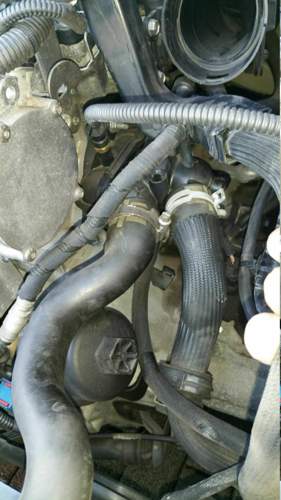

Es ist der Dickke ummantelte Schlauch.
Unter dem zettel vom ölwechsel.
Dort entlang verfolgen führt zum steckker sehr schwer zu erreichen.
Siehe Bilder.
Defekter Schlauch Öldampf Heizung.
Die anderen Beiden Bilder sind für das Ersatzteil
