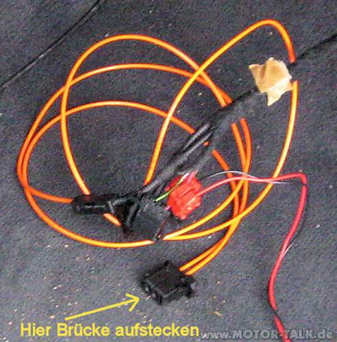

ich will das Telefonsteuergerät Überbrücken
hab das Teil 4E0 973 802 gekauft und nun sitze ich da und komm nicht weiter
wie soll ich die Einstiegsleiste ausbauen gibt es da ein Trick muss man es hochziehen Seitlich wo liegt der Halter für die Leiste ich will nichts kaputt machen deshalb
bitte Helft mir mit euren Tipps Ihr seid doch alle schon erfahren in den Sachen hat jemand vielleicht Fotos...

Ein Steuergerät brückt man an den Lichtwellenleitern - das sind die wenig biegsamen und empfindlichen, orangenen Leitungen. Die Steuergeräte sind alle in dem sogenannten Most-Ring miteinander verbunden und wenn Du ein STG überbrücken willst musst Du den Ring öffnen, also den LWL-Stecker vom Steuergerät abziehen und eine Brücke drauf stecken. Wenn das Teil 4E0 973 802 diese Brücke sein soll müsste ja jetzt alles klar sein. Wenn nicht musst Du uns mal sagen was das für ein Teil ist oder erwartest Du das wir alle Teilenummern im Kopf zuordnen können ?
Ich häng mal ein Bild an, ist zwar etwas undeutlich aber man kann sehen was ich meine. ist zwar der LWL-Stecker von CD Wechsler aber die sehen alle so aus...

Wie man die Einstiegsleiste abbekommt weißt Du ja anzwischen aus dem "Wo Telefonsteuergerät??"- Thema 😁Ein Steuergerät brückt man an den Lichtwellenleitern - das sind die wenig biegsamen und empfindlichen, orangenen Leitungen. Die Steuergeräte sind alle in dem sogenannten Most-Ring miteinander verbunden und wenn Du ein STG überbrücken willst musst Du den Ring öffnen, also den LWL-Stecker vom Steuergerät abziehen und eine Brücke drauf stecken. Wenn das Teil 4E0 973 802 diese Brücke sein soll müsste ja jetzt alles klar sein. Wenn nicht musst Du uns mal sagen was das für ein Teil ist oder erwartest Du das wir alle Teilenummern im Kopf zuordnen können ?
