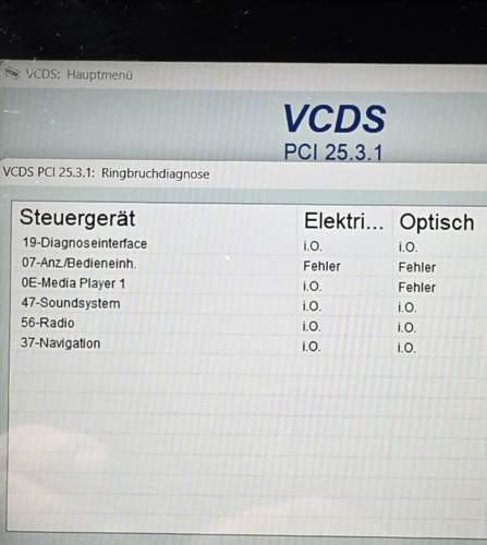

Moin moin, ich melde mich mal zurück und wollte zum Thema mal einen Zwischenstand posten.
Erst einmal vielen Dank für eure Unterstützung.
Ich habe mir nun VCDS besorgt und habe eine Ringbruchdiagnose durchgeführt. Und siehe da, die Bedieneinheit ist wohl defekt. Im Anhang ein Bild der Diagnose.
Heißt also, ich muss die Bedieneinheit ersetzen und dann läuft es wieder?
Gruß Uwe

Zum Thema Ringbruch kann ich nun folgende Neuigkeiten bekannt geben.
Ich habe ja mit VCDS eine Ringbruchdiagnose durchgeführt. Der Fehler, den VCDS erkannt hat, war ja Anzeigen/Bedienelement. Also das Teil, was in der Mittelkonsole verbaut ist. Ich habe mir nun dafür eine neue Plantine besorgt, weil alles andere ja gut aussieht. Diese Plantine habe ich dann eingebaut und musste dann feststellen, der Fehler ist immer noch da.
Ich bin dann noch einmal die ganzen Sicherungen durchgegangen, aber alle waren heil.
Auf den kompletten Most-Ring ist offenbar kein Signal, alle LWL tot. Zieht man an den Endgeräten wie Navi, Verstärker die LWL Kabel ab, dann blinkt es in den Geräten. Also scheinen die Geräte ja in Ordnung zu sein.
Der CD Player im Handschuhfach geht auch, auch hier ist das LWL Kabel tot.
Wo sitzt denn nun das Hauptsteuergerät für den Most-Bus also welches Steuergerät sendet das Signal zu den Geräten.
Über jeden Hinweis und Hilfe von Euch bin ich sehr dankbar.
Schöne Grüße aus Oldenburg, Gruß Uwe

Bedien und Anzeigeeinheit(HU) ist nicht das Bedienteil in der Mittelkonsole!
Dieses sitzt hinter dem Handschuhfach!
Wenn du die HU Austauscht muss noch bei Audi der Komponentenschutz entfernt werden und Codierung angepasst werden.
Da hast du was nicht richtig verstanden, das austauschen des Bedienteils hättest du dir sparen können!
