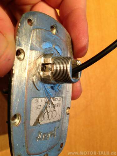

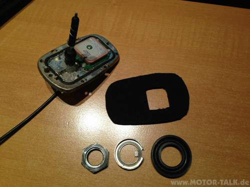

Zum Vorgang. Der Fuss meiner 8J Antenne (8j8035503F) war eckig und wurde von mir mit Feile und Drehmel so weit bearbeitet, dass er in das runde Loch des Daches passt (Bild1). Zur vollständigen Abdichtung habe ich 3mm dickes Mossgummi in Form geschnitten und von unten auf die mehr oder weniger glatt gefeilte Fläche geklebt. Die Nasen die normalerweise gegen ein verdrehen hervorstehen, habe ich bewusst nahezu vollständig entfernt, weil ich bei einer etwaigen Demontage in unabsehbarer Zeit so wenige Spuren wie möglich auf dem Dach haben will. Die original Kabeladern habe ich vollständig abgeschnitten und die Haifischförmige Telefonantenne (Der quadratische Block ist IMO der GPS Empfänger, dass Haifischteil ist nicht mehr zu sehen) entfernt. Die eingeklebte Antenne (Bild2), ist der technisch relevante Teil des 8N Stummels. Der Fakrastecker der 8N Antenne muss abgeknipst werden um ihn durch das Loch zu bekommen. Das Kabel muss bei bedarf mit einem neuen passenden Fakrastecker versehen werden. Da ich in der kürze der Zeit (Dachhimmel war ja halb runter) keinen passenden Stecker auftreiben konnte, habe ich das offene Kabelende erst einmal so im Dachhimmel verstaut. Die FSE habe ich ohnehin noch nie benutzt (Gen. I )! Vielleicht beende ich das ganze irgendwann nochmal mit einem Stecker.

Die runde Gummidichtung habe ich in meiner Sammelkiste gefunden. Die original Dichtung der 8J Antenne ist faktisch nicht mehr zu gebrauchen. Verschraubt wurde alles in folgender Reihenfolge: Antenne < Gummiring mit der Nut nach unten < "Unterlegscheibe" (Diese hatte auch spitze Zacken gegen ein verdrehen der Antenne die ich heruntergefeilt habe und war original dabei) < Mutter. Da bei mir nur die "Wartungsklappe" des Dachhimmels demontiert war, habe ich mir einen 24er Schlüssel halbiert, um die Mutter ordentlich anschrauben zu können.
Beim Festziehen mit Gefühl arbeiten! Dieses komische gepresste Sintermetallzeugs aus dem die Antenne bzw. das Gewinde besteht, kann aufgeben. Zu wenig Zugkraft kann allerdings ein nach wie vor undichtes Dach bedeuten.
