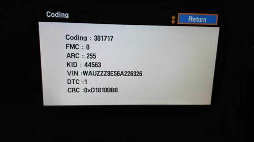

habe mir am Freitag einen Audi A4 Avant (B7) gekauft. In diesem ist ein
RNS-E verbaut und laut Vorbesitzer sollte auch die Möglichkeit bestehen,
dass man sich per Bluetooth mit der FSE verbindet. Ich habe nun gestern
versucht, das zu bewerkstelligen, aber leider hat es nicht funktioniert.
Mein Handy hat nie ein Gerät gefunden. Daraufhin habe ich hier im Forum
gelesen. Trotz vieler Hinweise, ich bin gestern Abend bestimmt 10 mal in
die Garage, um es wieder und wieder auf andere Art und Weise
auszuprobieren, ist es mir nicht gelungen, auch nur einen Schritt
weiterzukommen.
Hier mal die Fakten:
  • Audi A4 B7 Avant mit RNS-E und FSE (mit Handyvorbereitung in der Mittelarmlehne)
  • Bluetooth soll laut der Ausstattungsliste (hab mich unter myAudi angemeldet) auch verbaut sein

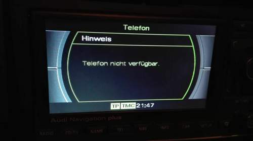

  • Wenn ich auf "TEL" drücke, dann steht dort "Telefon nicht verfügbar"
  • Codierung im RNS-E steht für das Telefon auf 7, was laut meiner Recherche auch stimmen sollte
Ich weiß einfach nicht mehr weiter. Habe die Funktion leider vor dem
Kauf nicht ausprobiert. Habe gestern zu allererst das RNS-E auf
Werkseinstellungen zurückgestellt und die persönlichen Daten gelöscht.
Anschließend habe ich noch einen Reset (Einschalt-Knopf lange drücken
bis die Lautsprecher knacken) durchgeführt. Ob das Telefon zuvor
funktionierte, kann ich leider nicht sagen. Sicherungen 5, 8 und 15 habe
ich auch schon einmal gezogen gehabt. Ich kann machen was ich will, es
bleibt bei "Telefon nicht verfügbar". Ich deute diese Nachricht so, dass
die FSE (oder das Telefonsteuergerät) vom RSN-E überhaupt nicht gefunden
wird. Komisch ist auch, dass beim Drücken des SDS-Knopfes am Lenkrad
überhaupt keine Ansage kommt. Aber vielleicht hängt das ja auch mit dem
"Ausfall" der FSE zusammen.

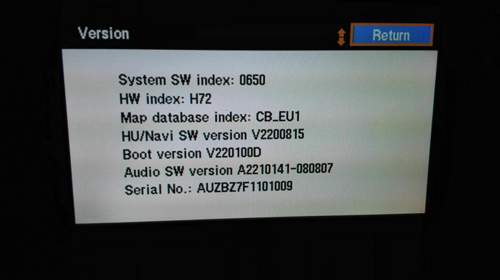

Habe im Anhang mal ein paar Bilder von den Einstellungen im RNS-E und
der Nachricht angehängt. Ich hoffe, jemand kann mir weiterhelfen bei der
Eingrenzung des Problems. Wäre auf jeden Fall sehr dankbar dafür.

Was mich halt immer noch wundert, das ist die Tatsache, dass da "Telefon nicht verfübar" steht. Wenn ich mich in diesem Menü befinde, dann kann ich auch nicht auf "Setup" drücken, wobei das ja eigentlich möglich sein sollte, um z. B. den Bluetooth-Code einzustellen. Also das kommt mir irgendwie auch komisch vor.

Das funktioniert bei mir schon nicht, denn wenn ich Telefon aufrufe, steht dort "Telefon nicht verfügbar". Anschließendes Drücken von "SETUP" bewirkt leider überhaupt nichts.
So langsam glaube ich, dass etwas mit dem Telefon-Steuergerät nicht funktioniert, denn laut Ausstattungsliste habe ich ja die Handyvorbereitung, worauf ja dieser Anschluss in der Mittelarmlehne auch hindeutet. Außerdem zeigt die im ersten Posting angehängte Codierung des RNS-E ja auch, dass Telefon eigentlich verfügbar sein sollte. Ein Indiz könnte auch die nicht funktionierende Sprachbedienung sein.
Ich komme wohl nicht drum herum, mal die Fehler auslesen zu lassen. Hat vielleicht noch jemand einen guten Tipp für mich? Wenn mein Auto von der oben erwähnten Aktion des Austauschs des Bluetooth-Interfaces betroffen, gilt das dann auch noch 10 Jahre nach Erstzulassung? Mit welchen Kosten hätte ich denn dann ungefähr zu rechnen?
