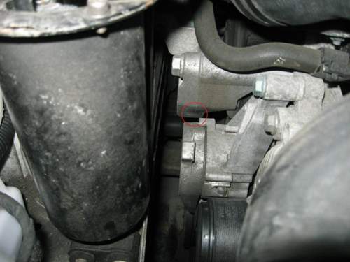

habe mir meine Halter angechaut und etwas Komisches festgestellt.
Sieht wie eine Kerbe aus.
Was meint ihr?
Img-0014a
Img-0018a
Ich denke nicht, dass das ein Riss ist. Eher ein Fehler im Gussteil. Dort kann er meiner Meinung nach nicht brechen.
Hat dich der Thread dazu veranlast nachzusehen oder? 😁
Ich meine auch dass das entweder ein Gußfehler oder ein tiefer Kratzer ist.
Aber komishc schauts schon aus.
Ja, der Halter ist mir durch den Thread bekannt. Ansonsten glaube ich schaut man da ned so genau hi ;-)
Auf Bild 2 unter dem Schlauch, da solltest du mal schauen......
Da passt ois.
Zumindest schauds da no guad as.
